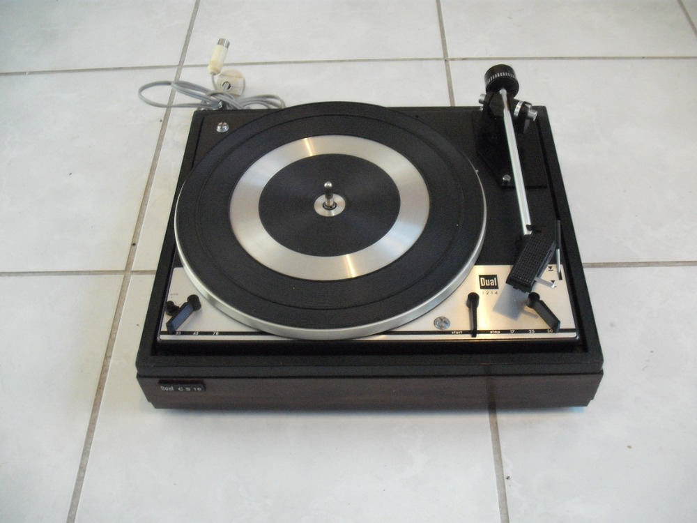

Dat platenspelertje zou ik vervangen voor een Dual 1214 met keramisch 650 element.
Kan je veilig stereo en mono platen draaien,(zelfs 78 rpm) is wel iets nieuwer dan de radio ,
maar past er in 1 keer op met de juiste plug.
Wel zal je het inbouw gat van je meubel moeten aanpassen hiervoor . (decoupeerzaag)
Je verwijdert de platenspeler uit zijn console, en maakt naar aanleiding hiervan een zaagmal voor
het inbouwgat, of als de platenspeler ruimte hoog genoeg is plaats je hem met console in de kast.
Mocht je dit zien zitten, er staat er 1 op MP.
De platenspeler suggesties van René zijn ook oké, maar vermoedelijk beduidend duurder.
