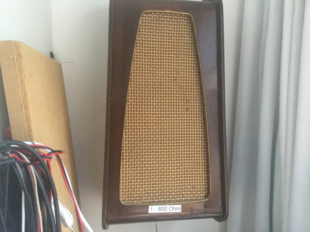

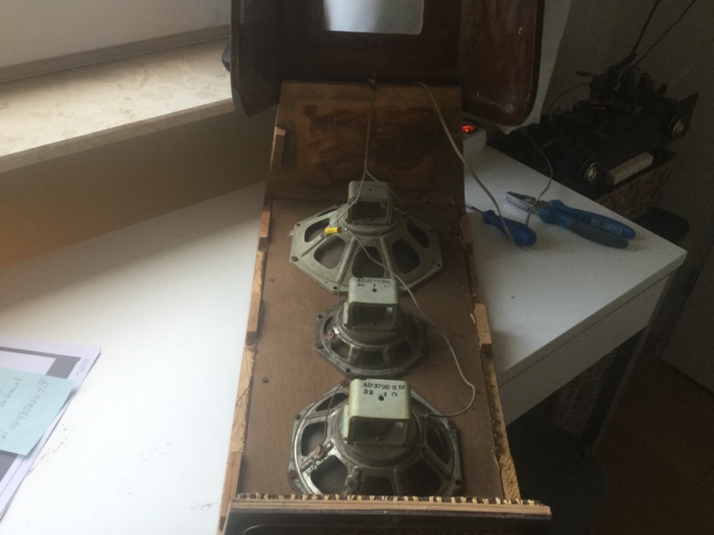

De betere in mijn gehoor klinkende box bestaat uit een AD3800AM via
een 100K ctje naar twee in serie geschakelde luidsprekers AD3500BM en AD3700BM. Zie foto’s.

peter1952 schreef : Begrijp ik nu dat je totaal drie luidsprekers hebt aangesloten (1 in het toestel en 2 extra)? Dat is toch echt teveel van het goede, dan zit je aan ongeveer 270 Ω. Het zal best werken, maar ik denk niet dat Philips het zo bedoeld heeft.
En wat is “die bijzondere schakeling” dan? Via de plug kan je alleen luidsprekers parallel op die van de toestel luidspreker zetten.
Zeer juist Peter, het is niet helemaal te volgen van TS en daarom vroeg ik om foto's.
Ik heb meer het idee dat hij het over een andere radio lijkt te hebben dan hij aangeeft.
Maar kan me vergissen.
Zijn verhaal is niet helemaal duidelijk.
Hopelijk geeft hij licht in de duisternis. ;-)
