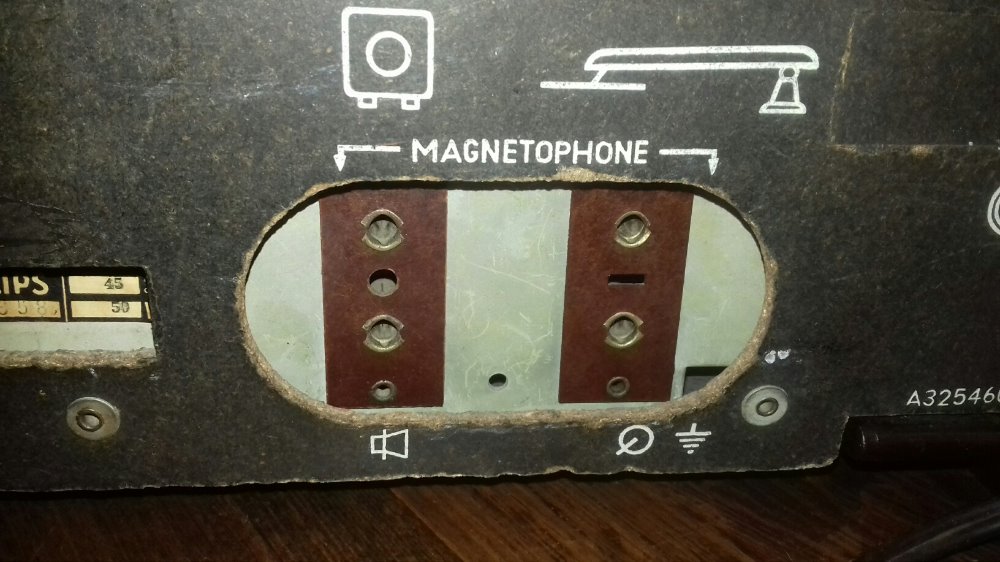

Met het juiste kabeltje moet het werken.
Je hebt een kabeltje nodig met aan één kant een 3,5 mm. plug. Wat er aan de andere kant zit maakt niets uit, die plug knip je er af en je stript de kabel aan. Je krijgt dan voor links en rechts een draadje waar een afscherming om heen zit. Die afschermingen draai je als een snoertje bij elkaar en aan de twee draadjes soldeer je elk een weerstandje van 1 kΩ. De eindjes van de weerstandjes die je over houdt doe je aan elkaar. Daar monteer je een (rode) banaansteker aan. Aan de in elkaar gedraaide afschermingen doe je ook een (zwarte) banaansteker.
De rode banaansteker doe je nu in de bovenste bus en de zwarte in de onderste bus van de pick-up aansluiting.
Dan moet het werken.
Het is handiger om i.p.v. je telefoon rechtstreeks aan te sluiten een Bluetooth ontvangertje te gebruiken. Zit je niet vast aan een kabeltje.
Mijn vraag: Hoe heb je je kabeltje aangesloten?

Hoi beste mensen,
Ik heb mijn tweede buizenradio gekocht van de week, hij zag er uit of ie nieuw was
de eerste buizen radio is een schaub lorenz uit 1962 met fm
Deze is een kleine oude bakkelieten philips 3banden ontvanger zonder(helaas) fm uit 1950
Was te mooi om hem te laten staan, en even nagekeken en is geheel orgineel op een condersator na die nieuwer is.
En de knoppen zijn niet origineel, en dat kon ik aan het bevestiging gaatje in de as zien, anders had ik het niet geweten dat het niet origineel is.
Een stangetje mist er aan het frontpaneeltje, maar dat is wel makkelijk na te maken,.
Hij ontvangt op alle banden, en de zelfs de freqentie klopt ook nog met mijn wereld ontvangertje er naast, echter een knappe muziekzenderis er niet meer op te vinden op wat franse en engelse zenders na
Dus het plan gemaakt om op de ingang een mobieltje aan te sluiten zodat ik kan streamen
ik kan de radio op versterk zetten en dan heb ik een brom als ik de ingang aanraak, maar geen geluid als mijn mobieltje met de koptelefoonuitgang er op aan sluit...
dus mijn vraag is heb ik daar een voorversterker voor nodig ?
en ik heb natuurlijk maar of kannaal links of rechts wat ik aan kan sluiten vanwege een monoingang
hoe kan ik van stereo mono maken ?
dan kan deze radio bij de eettafel leuk dienen als weergavebron.
op de mg is niks meer te horen wat leuk is
hoop op wat tips
dank jullie wel
