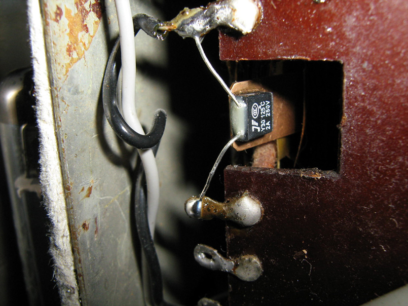

Dag Jan en Erwin, deze thermo zekering is gekocht bij de Chinees en heb daarvan een ruim aantal.
Hierbij een foto hoe ik dat heb opgelost.
Het is een stripje koper dat net zo breed is als de oude zekering.
Daarop is de thermo zekering vastgelijmd met 2 comp. epoxylijm.
Eventueel kan het inwendige koperstripje nog omwikkeld worden met trafo folie.
Stuur mij een envelop met een retourpostzegel en dan gaat hij op de bus.
Rest graag via een PM bericht.
Groet, Ben

Waar koop je deze Ben? Ik wil er ook wel enkele op voorraad hebben

Uiteindelijk lag de oplossing in het met 1 Meg leggen van het scherm aan de massa. Nogmaals bedankt voor het advies. Graag maak ik van je aanbod gebruik voor een nieuwe thermo zekering. Het liefst zou ik er 1 + 1 reserve hebben. Hoe doen we dat met de betaling? Gr. Jan van Brandenburg
