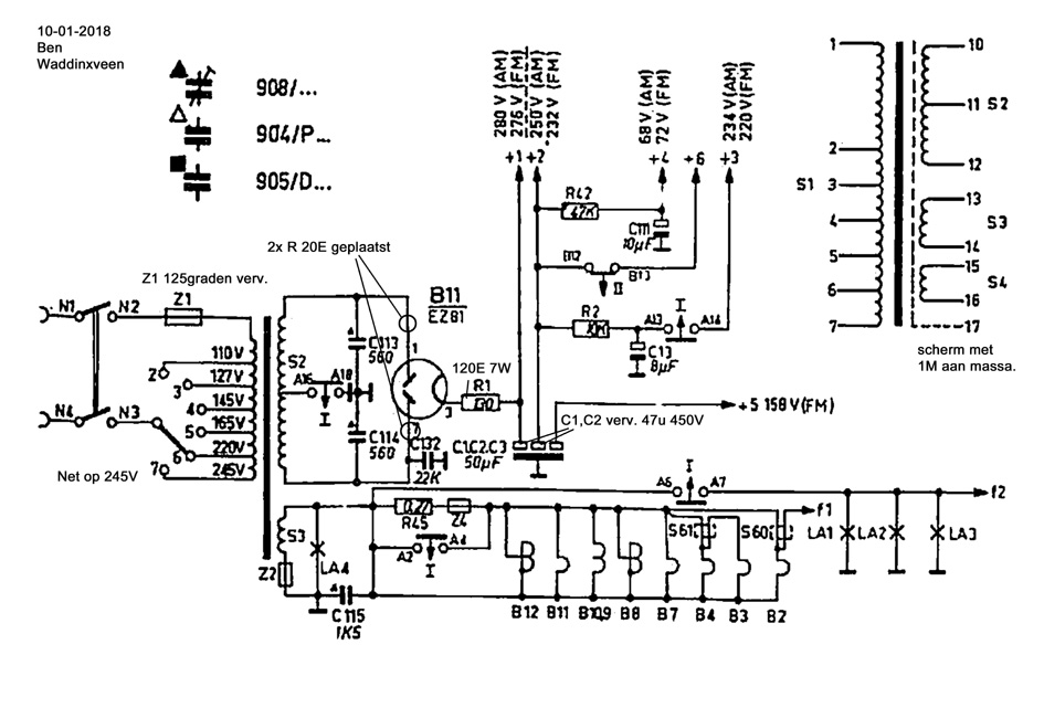

Ligt het nou aan mij of zit C115 verkeerd?

28 sep 2019 17:26 #79890
door Ben
Beantwoord door Ben in topic Trafo Philips b7x44a

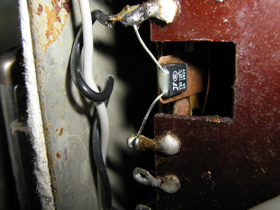

Hierbij mijn reparatie schema uit 2018, vaak is het de (combinatie) Elco.
Verder zijn er stopweerstanden geplaatst en let ook op dat je het scherm met 1 Meg aan massa legt.
De nieuwe thermo 125 graden zekering is geplaatst volgens de foto.
Heb er nog een aantal mocht dat nodig zijn.
Succes, Ben
Succes, Ben
