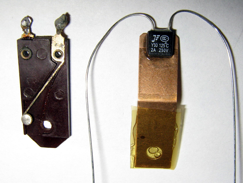

30 dec 2019 13:15 #81270 door F2ride2001
Beantwoord door F2ride2001 in topic Trafo Philips b7x44a
Inmiddels zijn de thermo schakelaars binnen gekomen.
Deze op een koperplaatje gelijmd en met kaptontape (hittebestendig) omwikkeld.
Samen met de 1M weerstaand in het aardscherm werkt de radio weer perfect!
Dank aan alle voor de hulp.

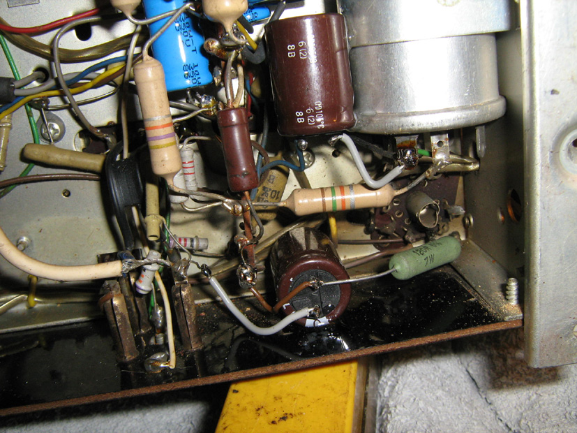

05 nov 2019 22:19 #80490 door Ben
Beantwoord door Ben in topic Trafo Philips b7x44a
Heel goed Erwin je kan beter niet zonder zitten, wel jammer dat ze niet in de oude houder passen.
Als je het koperstripje gebruikt omwikkel dan het deel wat in de trafo schuift met trafo folie. (zie foto)
Voor F2ride2001 (weet geen naam) de stopweerstanden zijn 20 Ohm 4W.
Gemonteerd aan de zekeringzijde door de draadjes aan de trafo los te maken en ertussen te plaatsen.
De 1M weerstand aan het scherm naar massa is gewoon een half watt.
Hierbij nog een foto van de onderzijde met de 120 Ohm 7W weerstand.
Succes met de reparatie.
Groet, Ben

05 nov 2019 20:54 - 05 nov 2019 21:17 #80488 door F2ride2001
Helaas mag ik me ook toevoegen aan het gezelschap. Na uitvoerige demonstratie van mijn gerestaureerde trots aan de familie stond de radio plotseling te kraken terwijl hij in "rapido" stand op standby stond. Na een penetrant luchtje was het ineens afgelopen met de radio > donker....
Nameten van de thermische zekering leverde inderdaad een geklapte thermische zekering op. Trouwens wel een grappig ding. Is gewoon een druppel tin welke smelt en dan springen de veertjes uit elkaar. Zal wel geen gewoon soldeer tin zijn.
Voor wat betreft de genoemde weerstanden. Stop weerstanden R20E, welk vermogen?
Ik zie dat de originele voedings weerstand verlaagd is om te compenseren voor de stopweerstanden. En het scherm met 1M aan aarde, heeft de weerstand nog een vermogenswaarde?
Zou iemand een foto kunnen maken hoe hij ze heeft geplaatst zodat ik het kan checken.
