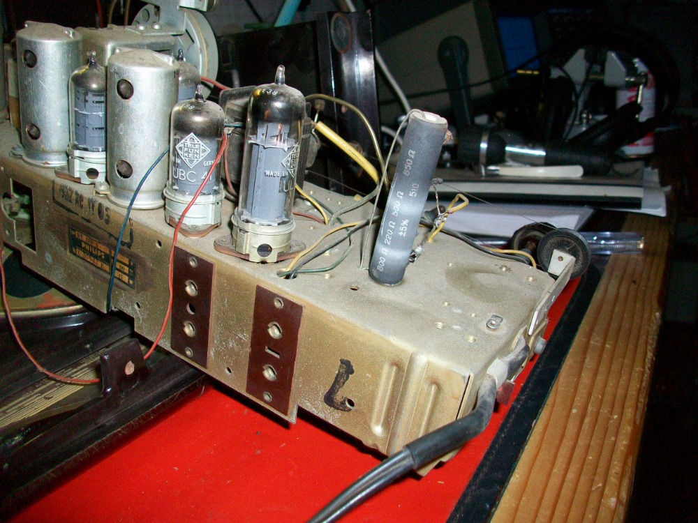

Dag Henk,
De door jou gerestaureerde radio is een BX230U en geen BX320U.
Bijna goed dus, alleen staan de cijfers in een andere volgorde
Hans
Hans

26 sep 2019 22:49 #79840
Beantwoord door Cees PA1DBA in topic Wat is dit voor constructie
BX320 U heeft inderdaad wel bestaan, maar dat is deze nooit geweest.
Je zou kunnen overwegen om een scheidingstrafo van 75 watt te monteren.
bijvoorbeeld een ringkern.
of terug bouwen naar een A , buizen en voeding......
Heb hier nog wel een BX310A te koop voor weinig
26 sep 2019 22:47 - 26 sep 2019 22:55 #79839
Beantwoord door Huub in topic Wat is dit voor constructie
IK vind ook een schema van de bx320U
franse versie om de zenders goed te ontvangen geen verkeert
toestel maar wel gevaarlijk om er mee te werken
tja het is voor jou een misser dan
Laatst bewerkt 26 sep 2019 22:55 door Huub.
26 sep 2019 21:54 #79838
Beantwoord door Bert Kn in topic Wat is dit voor constructie
Omdat de voedingstrafo waarschijnlijk defect was heeft men er een gevaarlijk U toestel van gemaakt.

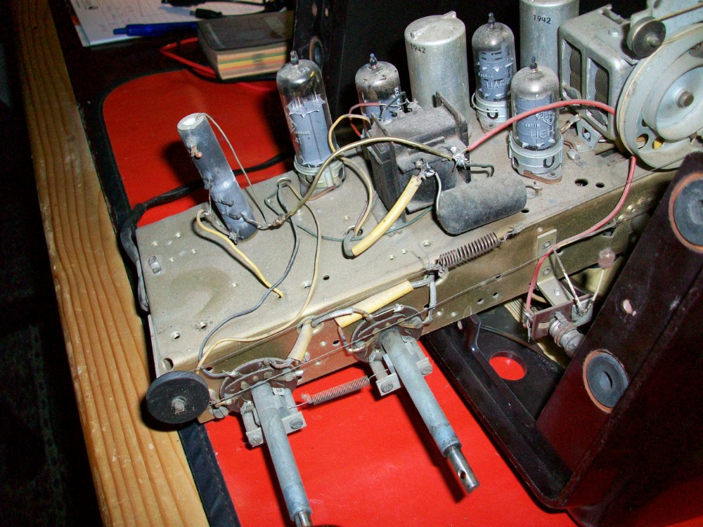

Goedenavond beste mensen,
Een tijdje geleden kwam ik in het bezit van een Philips BX 320A .Met de gedachte deze netjes te restaureren en weer spelend te maken. Maar wat schertst mijn verbazing toen ik hem open maakte , Er zat geen voeding in . ( zie bijlage) Op de plaats van de voeding een Rosenthal keramische weerstand, geen gelijkrichterbuis en in plaats van de standaard buizen, U buizen. UL 41,UBC 41,UAF 42,Uch 42. Dit zijn toch buizen voor een universeel toestel? Wie kan hier "licht in de duisternis geven" ?
Alvast hartelijk bedankt.
Groet, Ton van Ommen
