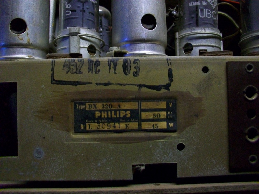

Wat is dit voor constructie
28 sep 2019 22:00 - 28 sep 2019 22:00 #79895 door Huub
Beantwoord door Huub in topic Wat is dit voor constructie
Mischien wel een U.radio van gemaakt
omde dat deze landen een slecht stroom net bezitten
wat niet zo stabil is met de volts daar kan een u.radio beter mee weg komen
op een lagen volts speelt hij dan nog wel al is het wat minder
Laatst bewerkt 28 sep 2019 22:00 door Huub.
28 sep 2019 19:49 #79892 door tonvanommen
Beantwoord door tonvanommen in topic Wat is dit voor constructie
Hallo Maarten,
Het is wel een export denk ik want op de zenderschaal staat bijvoorbeeld Jerusalem, Sarajevo,Moalatya,Terheran, Bratislava. Lijkt me niet gebruikelijk Hier is al eens eerder een topic over geweest dacht ik. Doe de foto er nog even bij
27 sep 2019 17:34 #79869 door PE9ZZ
Beantwoord door PE9ZZ in topic Wat is dit voor constructie
Ergens toch wel jammer om zo'n beun terug te bouwen. Had hetzelfde dubbele gevoel met een DKE38 waar de elco's waren vervangen door iets vaags. Uiteindelijk gewoon moderne elco's ingeprakt, een hele trits 1µF C's vond ik nergens op slaan. Ze slingeren nog altijd op m'n werkbank, dat dan weer wel. Kan niet over m'n hart verkrijgen die weg te pleuren...
27 sep 2019 15:43 #79860 door maarten
Beantwoord door maarten in topic Wat is dit voor constructie
Vrijwel zeker inderdaad omgebouwd, maar het typeplaatje en het stempel erboven komen me ook niet helemaal normaal voor. Zou je die eens op de foto kunnen zetten?
Kans is groot dat het verder niets te maken heeft met de ombouw, maar ben toch benieuwd.
27 sep 2019 10:44 #79854 door tonvanommen
Goedemorgen iedereen,
Dank voor de snelle reacties. Hier heb ik wat aan. Heb nog even gekeken naar schema van BX230U en dat lijkt er inderdaad heel veel op al staat er op dit typeplaatje duidelijk BX320A maar is waarschijnlijk omgebouwd. Ik heb nog een incomplete BX310 A liggen met een goede trafo zodat ik hem terug kan bouwen naar orgineel . Dit had ik nog niet eerder gezien vandaar mijn vraag . Nogmaals allen hartelijk dank .
Groet, Ton
27 sep 2019 09:46 #79853 door admin
Beantwoord door admin in topic Wat is dit voor constructie
Dank je Hans,
oorspronkelijk topic was dus ook al fout, ben in ieder geval consequent.
