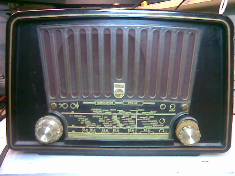

Had even tussendoor een BX320U op de werkbank. Radio speelde niet, er moest heel wat aan gebeuren.
Potmeter defect
Schaallamp 19 volt\100mA defect
Golfkeuze schakelaar vastgeroest
Kraakte verschrikkelijk
gelijkrichter buis defect

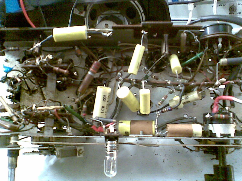

De situatie voor revisie. De voeding vanaf de potmeter schakelaar was afgebroken, dus gerepareerd.
Een begin.

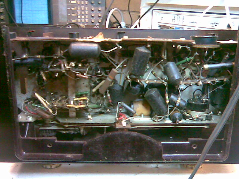

Het chassis aan de onderzijde
Situatie na vervanging diverse condensatoren en weerstanden

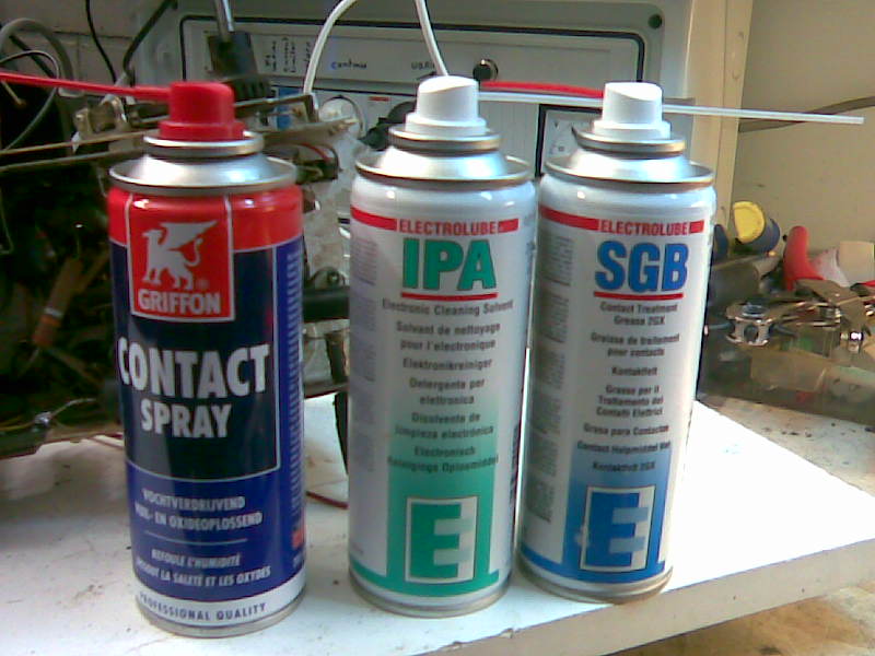

De hulpmiddelen om de diverse contacten en potmeter te reinigen
De radio speelt nu weer perfect, morgen in elkaar zetten en weer iemand blij
gr. Henk
