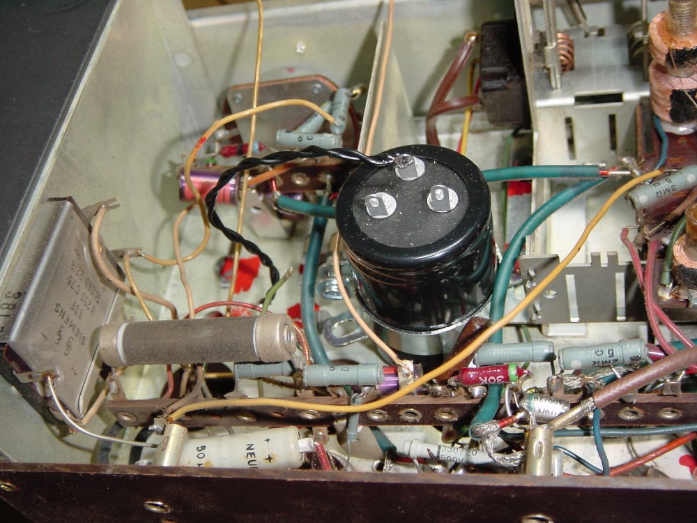

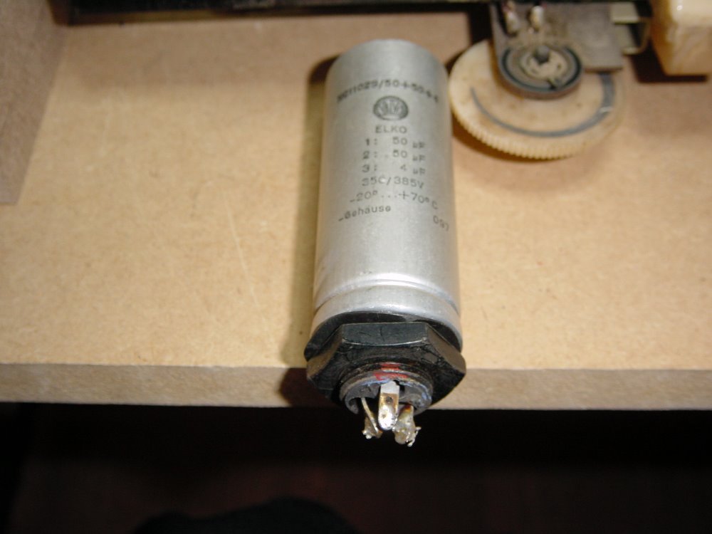

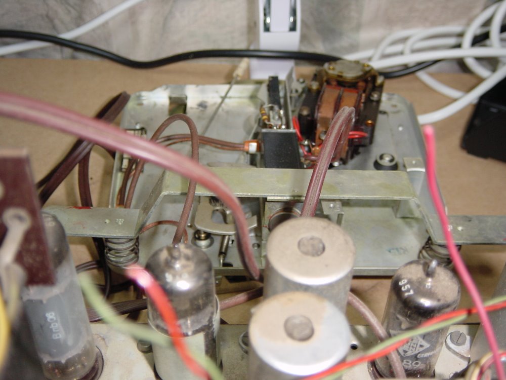

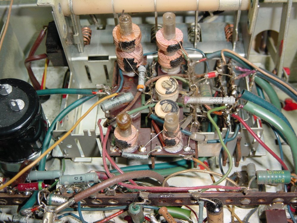

Hallo,
Op de gelijkrichter staat een code.
Deze vind je soms nog wel via internet is mijn ervaring.
Wel eerst controleren of hij niet overbelast wordt door het achterliggende circuit. Bij oude toestellen is dit dikwijls de condensator die na deze gelijkrichter staat.
Op de foto zie ik maar 1 draad aangesloten (???) dit vind ik raar voor dit type condensator die normaal geisoleerd van het chassis staat.

Hoi allen ik heb mij poosje geleden aangemeld op deze site omdat er veel onderwerpen behandeld worden.
Ik zou ook wel graag wat hulp willen hebben bij het herstellen van de wega radio.
Heb hem met de variac langzaam wat stroom gegeven maar hoorde een pruttelend geluid dus gelijk stroom er weer vanaf. Zelf vermoed ik dat de elco dat geluid maakte heb hem inmiddels verwijderd. Heb op deze site ook al gelezen over de siemens gelijkricht cel mijn vraag is dan ook zou ik die dan beter ook kunnen vervangen voor 4 diodes? Heb er nu een elco binnen in gezet van 2 keer 47 uf en 500 volt maar de oude elco had nog 1 aansluiting van 4 uf. Kan ik daar een losse van 10 uf aan zetten van 350 volt is wel een gebruikte.
Heb ook wat fotoos ervan gemaakt die probeer ik er op te zetten. Zie graag jullie reacties. Groet Beiko
