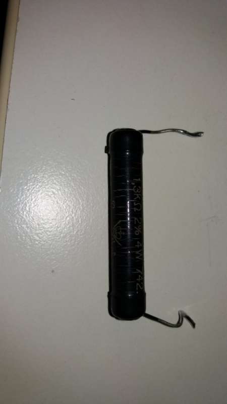

Kom je ook nog wel eens in krommenie. NH
ik heb er genoeg leggen van de zelfde type en merk
en 1,3 .. ook de wattace . of komt er iemand in de buurt?
dus even op de fiets ..

De weerstand (R49) geeft een waarde van dik 8MOhm.
Het is een veel te hoge waarde, waardoor ik deze moet vervangen. Waar kan ik goede componenten kopen?

Ga eerst eens meten.

Ik denk inderdaad dat de weerstand wel verdacht is, omdat deze helemaal niet warm wordt.
Wat zou ik als beste kunnen kiezen qua weerstand?
Zijn er nog leveranciers die dit soort (oude) weerstanden levert?
