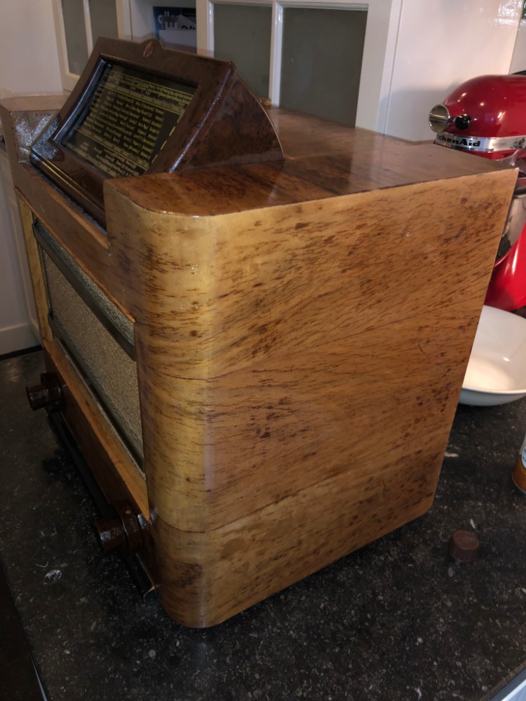

Beste Maurice, dank voor je antwoord. Ik denk dat een zgn raamantenne een goede optie is. Ik heb even geGoogled en kwam een ITAX antenne tegen, rond van vorm, oud model. Tevens een vergelijkbare oude raamantenne met een vierkante vorm. Er zullen vast ook modernere versies te vinden zijn. Het gaat tenslotte om de ontvangst. Maar het liefst zou ik er een oude raamantenne aan hangen.
