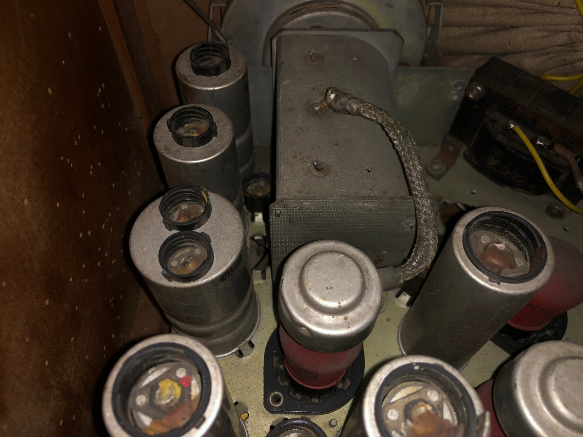

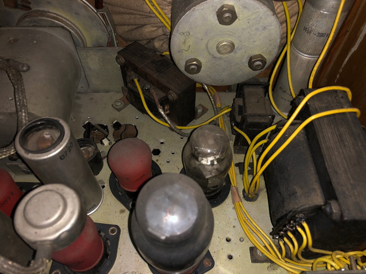

26 nov 2018 12:52 #74281 door Jan Bus
Dit is de 456A- 20: De uitvoering met 6 Volt buizen uit de "rode" serie. Er zit een verkeerde MF-buis in: De EF8 hoort een EF5 te zijn. Buizen hebben verschillende aansluitingen, maar het toestel zal waarschijnlijk wel spelen zonder wijzigingen. Ook hebben ze verschillende eigenschappen.
26 nov 2018 11:06 #74278 door Janpaul
Nuttige informatie Maurice.
Ik kocht deze radio van een verzamelaar die hem al had getest en nagelopen.
Een aantal zaken zijn vervangen: interne bedrading (isolatie was vergaan), netsnoer, slechte condensatoren en weerstanden zijn ook vervangen.
Alleen de bandkeuzeschakelaar kraakt nog bij het omzetten. Geen idee hoe dat te verhelpen is, maar ook daar zal een oplossing voor zijn. Een goede antenne is nog nodig. Ontvangst gaat nu via een stuk elektriciteitsdraad, maar dat moet en kan beter.
