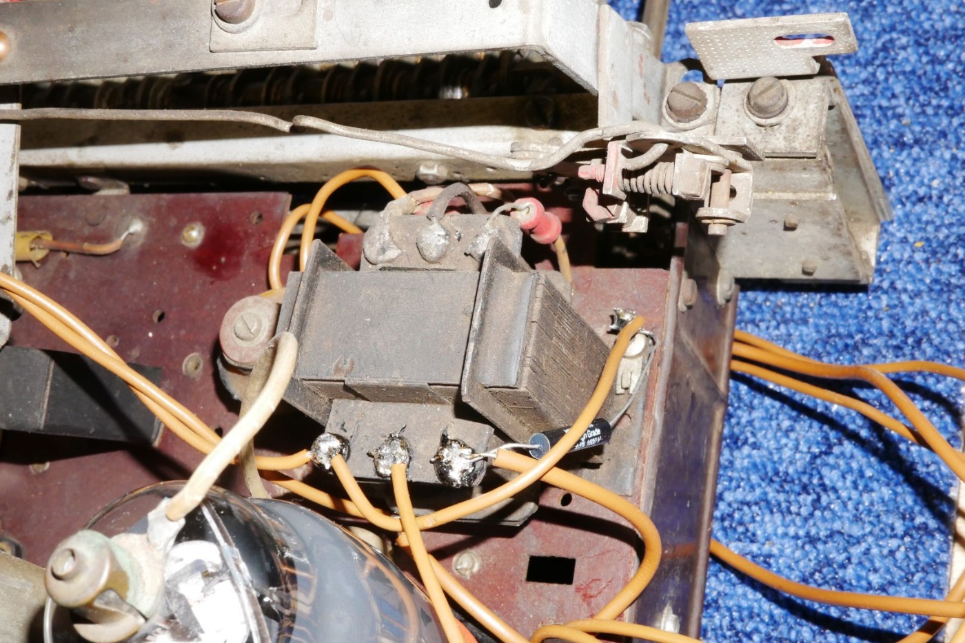

@Marco,
Wel meegemaakt dat door de tijd de aansluit strip omhoog krult,
en dan het wikkeldraadje afbreekt.
Je zou de desbetreffende holniet met een tinzuiger leeg kunnen maken, en zien of het draadje daar nog is.

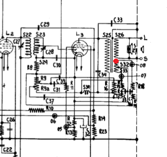

De geluidsweergave zal wat achteruit gaan omdat dan een deel van de tegenkoppeling ontbreekt. Ook zal de toonregeling en het fluitfilter niet goed meer werken.
Het kan geen kwaad dat een deel van de tegenkoppling ontbreekt. Het beste is om zo'n uitgangstrafo zien te bemachtigen.

Beste mede-hobbyisten,
even weg geweest en nu terug, met een vraag:
Ik heb een Philips 717 opgeknapt en werkend gemaakt. Werkt goed maar ik heb ook ontdekt dat een aansluiting van de uitgangstrafo defect is (meet niet door met de rest).
Het schema rond dit punt is voor mij echter moeilijk te doorgronden: waartoe dient het schema rondom deze aansluiting?
Ik voeg hier een foto van de trafo bij: Het punt waar de rode weerstand aan zit is verbroken (=S32).
Indien dit een ernstig negatief effect op de werking heeft: heeft iemand zo'n trafootje liggen? Volgens de doc is het een A1 080 19.5
Met dank!
Marco.
