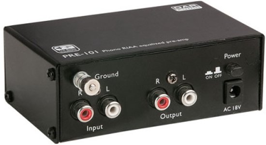

03 feb 2018 19:06 - 03 feb 2018 19:12 #70758
Beantwoord door Cees PA1DBA in topic Philips B5X14A Aansluitingen
Wil je een recente platenspeler (met MM element) aansluiten heb je een los RIAA voorversterkertje nodig.
De uitgang van dit kastje sluit je met een gangbare 5 polige Dinplug aaan op de bandrecorder aansluiting.
Voor de FM antenne zullen we eerst willen weten wat je antenne is,zie vraag van Huub.
