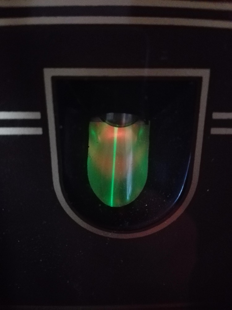

17 feb 2018 17:02 #70926
Beantwoord door Cees PA1DBA in topic Philips B5X14A Aansluitingen
kwart watt voldoet uitstekend aan een kant van die weerstand zal je ongeveer 50 volt meten.

17 feb 2018 13:06 #70921
Beantwoord door Huub in topic Philips B5X14A Aansluitingen
Op de voet van de oog daar zit een weerstandje meestal
Van 470K vernieuw dat eens .

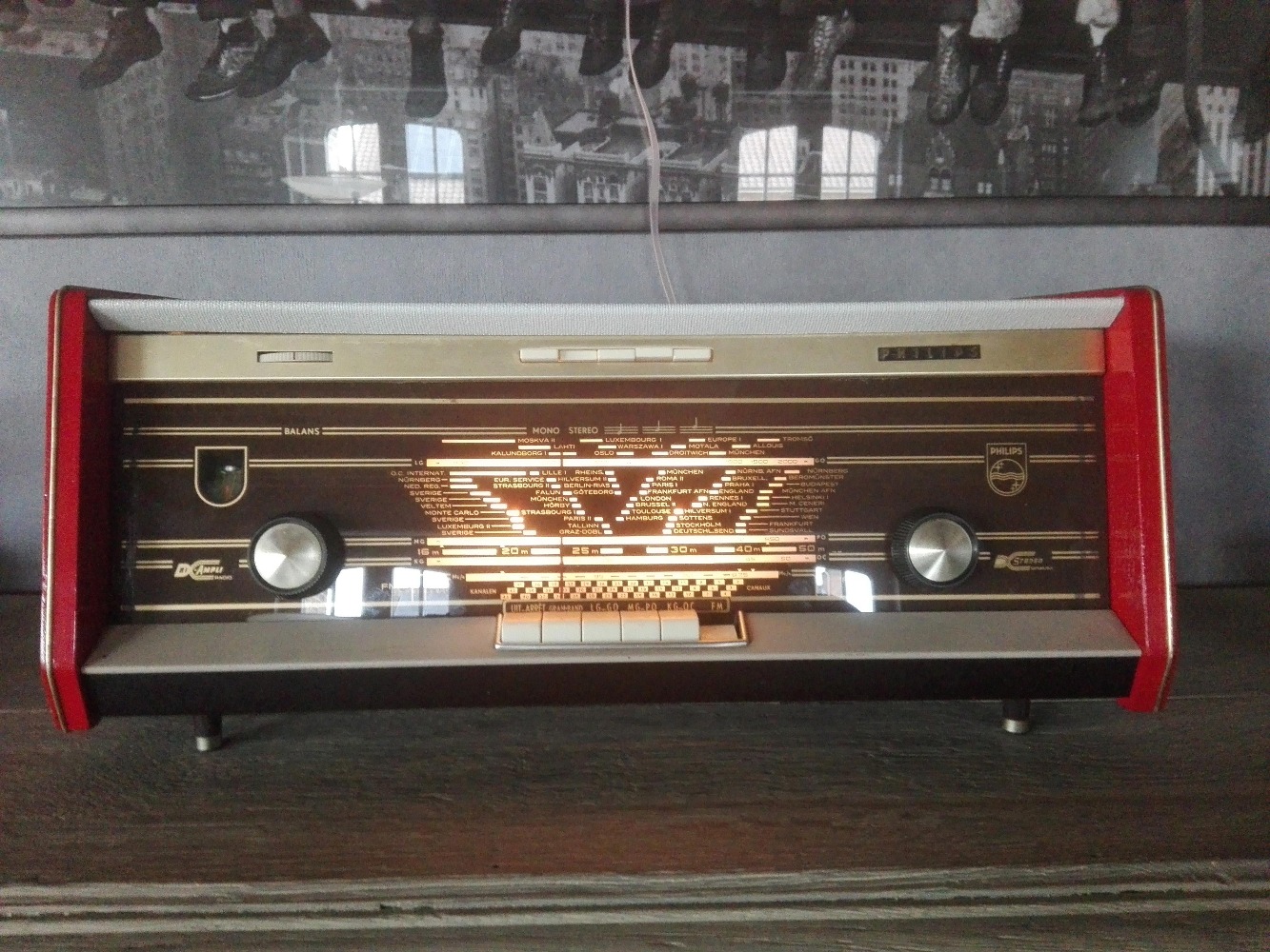

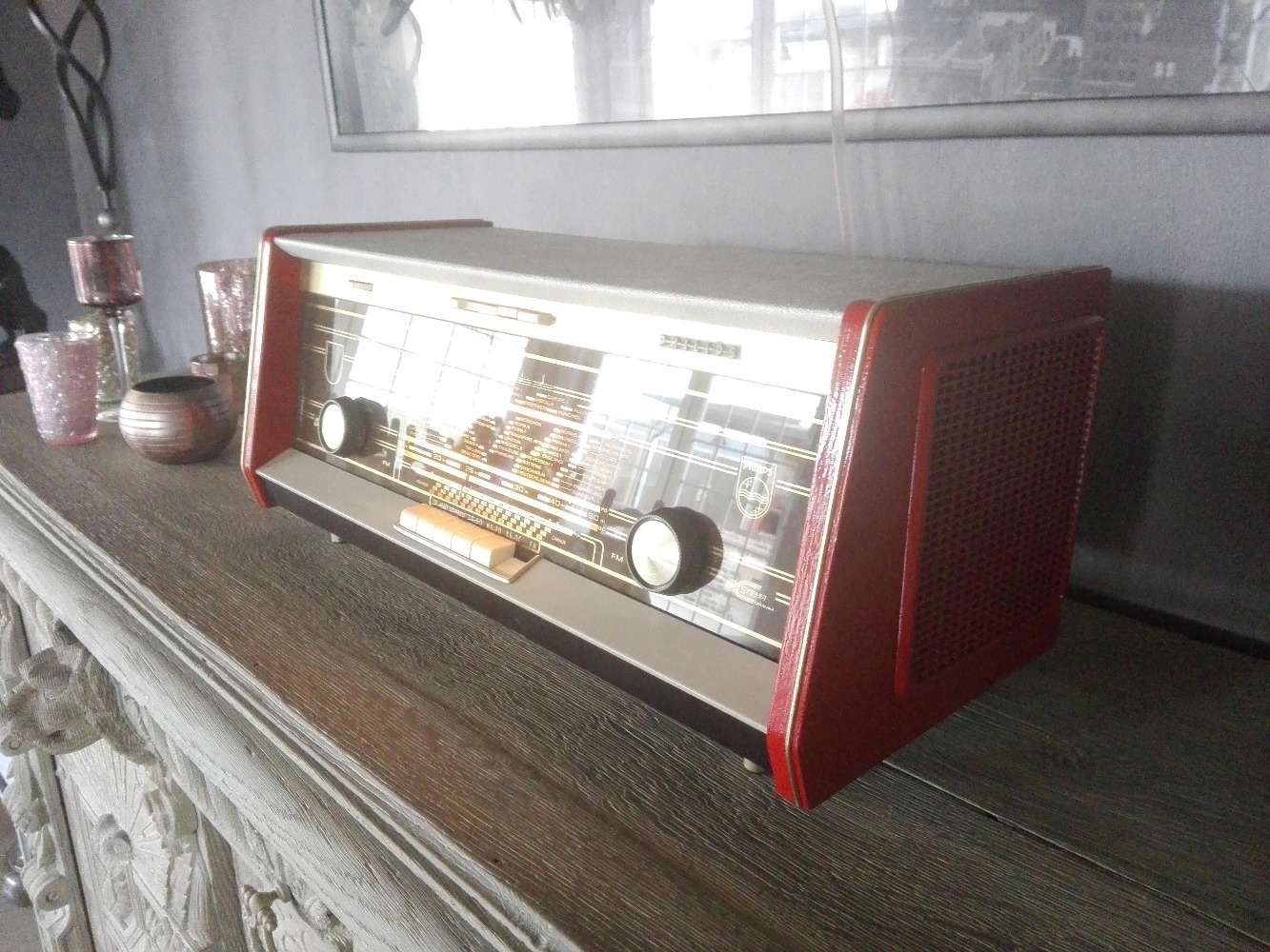

Merci gasten.
Ondertussen heb ik een antenne klaar.
De kast heeft ook een nieuw kleurtje. Nog even en een foto online.
