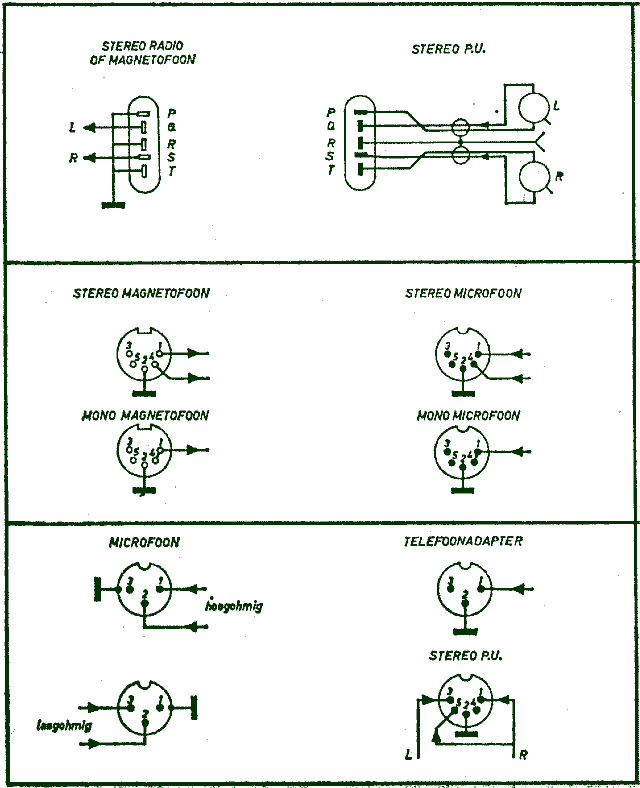

Een recente platenspeler kun je niet zondermeer aansluiten
Aangezienndeze eenmlaagnsignaal,afgeeft
De radio vereist een platenspeler met kristal element philips
dual enz
Fit kan met de tandensteker of te wel iec plug
Of 3 bananenstekers.stereo.
Platenspelers staan zat op marktplaats met wel 4 snelheden 16 33 45 78 tpm
En een flipovernaald .

Besten is voor de draaitafel een tanden stekker
aan de tafel te solderen ..
daar is met opvraag nog wel aan te komen
ik zou niet met die losse banaan stekkers aan de gang gaan
die gaan ook veelal los .
wat beterft de FM is het maar net waar jij gebruik van maakt
voor de ont vangst een losse antennen ? of kabel netten
daar zijn nog wel splitters voor met stekkers .

Hallo allemaal,
Ik ben Maarten en ben hier nieuw. Ik heb me op deze site ingelogd omdat ik een oude radio (Philips B5X14A) heb staan die ik wil opknappen. Deze speelt nog wel maar voorlopig niet zoals het moet.
Eerst en vooral dien ik te weten hoe ik het boeltje deftig aansluit natuurlijk
Daarom mijn vragen...
Hoe ik de FM antenne correct aansluit. (Er staat wel wat op getekend maar het is verwarrend.)
En hoe werkt te aansluiting voor de platenspeler? Kan ik een recente platenspeler aansluiten mits een overgangstekker? Of moet ik zelf iets knutselen? schema'tje ?
Zie foto.
Alvast bedankt
