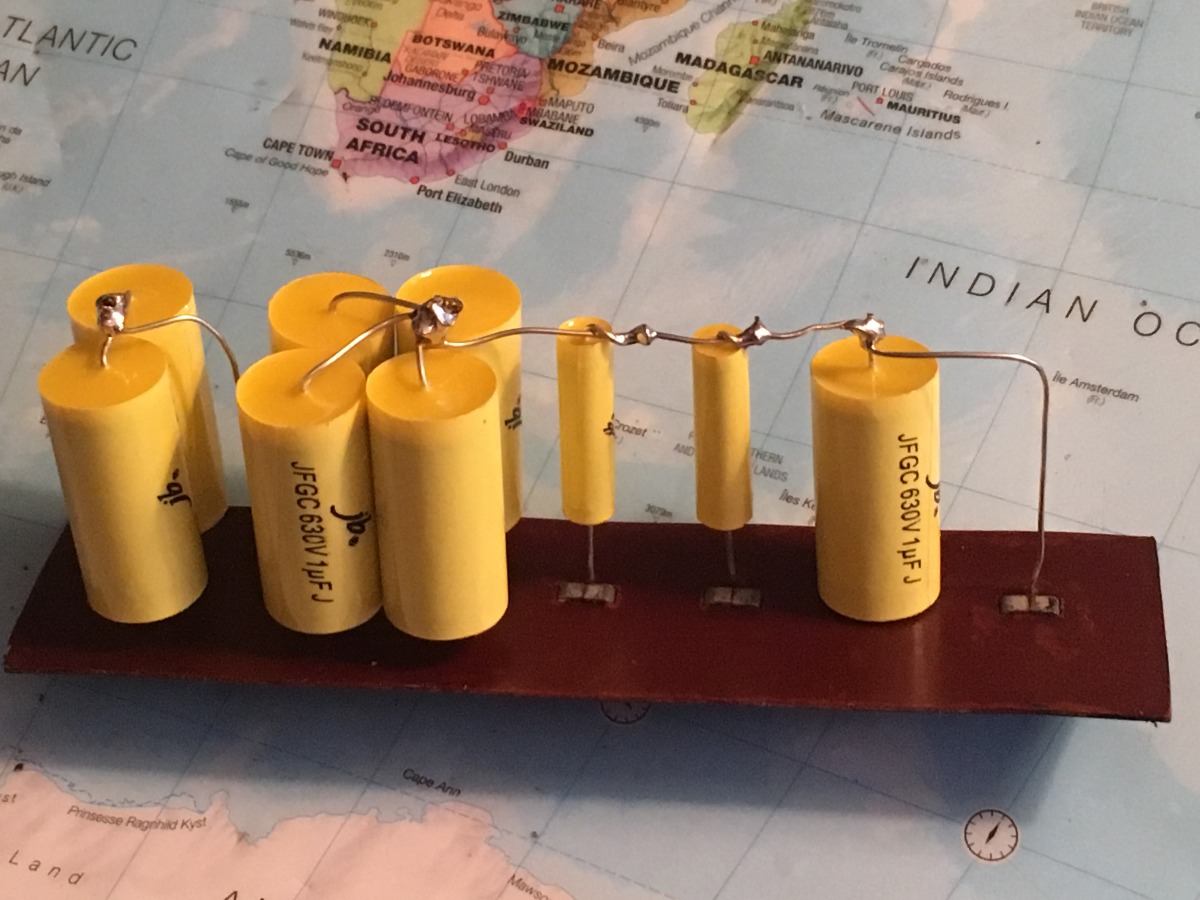

Hallo,
Even geleden alweer.

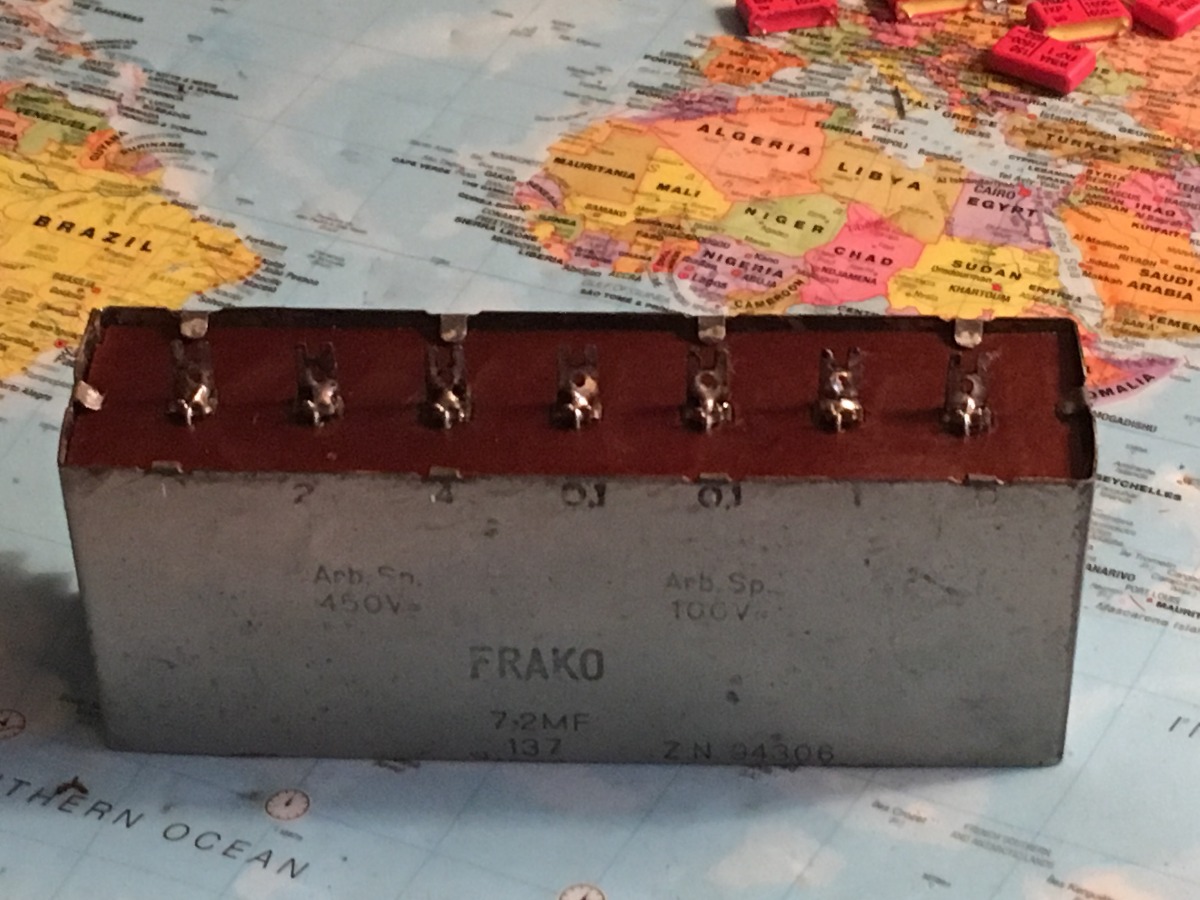

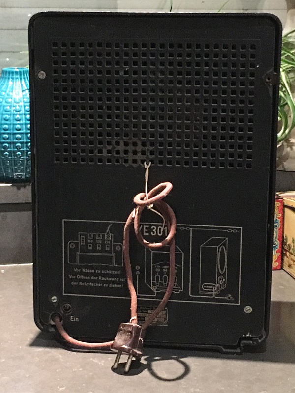

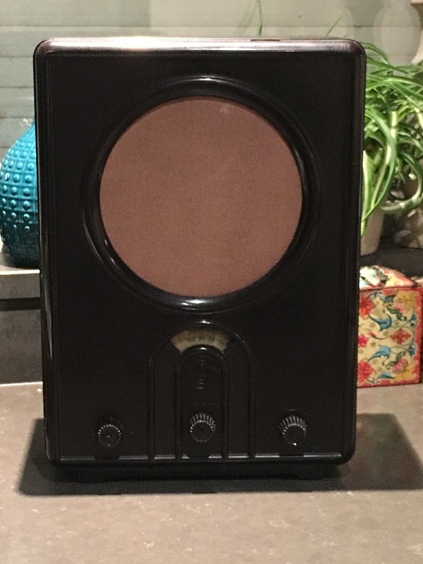

Ik ben een Volksempfänger, type VE301W tegengekomen van het merk Roland Brandt uit 1933.
Op het eerste gezicht zag deze er erg netjes uit, er leek niet aan gerommeld en alles zat erin.
Dus uitdaging aangegaan, van alles over gelezen en documentatie opgezocht.
Ongelooflijk wat er nog van te krijgen is.

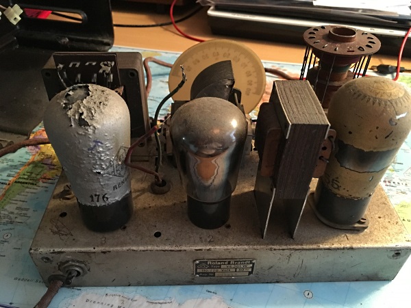

De buizenbezetting van deze radio behoort te zijn, RGN354 voor de gelijkrichting, REN904 voor het HF en detectie gedeelte, en RES164 voor de eindtrap.
Er bleek echter geen eindbuis in te zitten, in de plaats daarvoor een variant van de REN904, namelijk een A1440. Bovendien zat de gelijkrichtbuis op de verkeerde plaats.

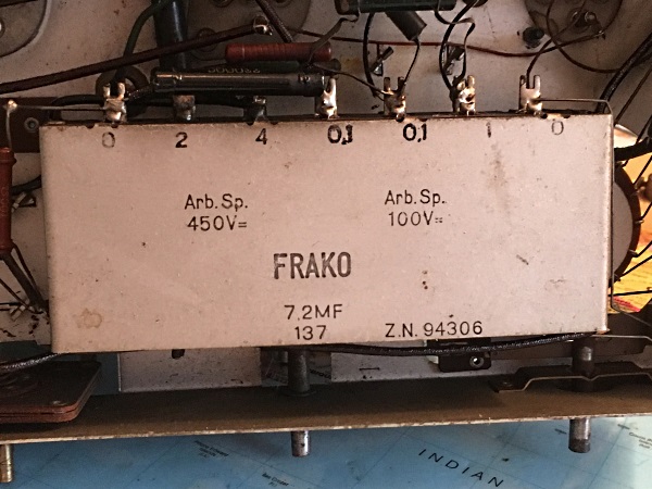

Het condensatorblik aan de onderkant van het chassis zat er nog origineel in, de overige condensatoren zagen er behoorlijk vermoeid uit.

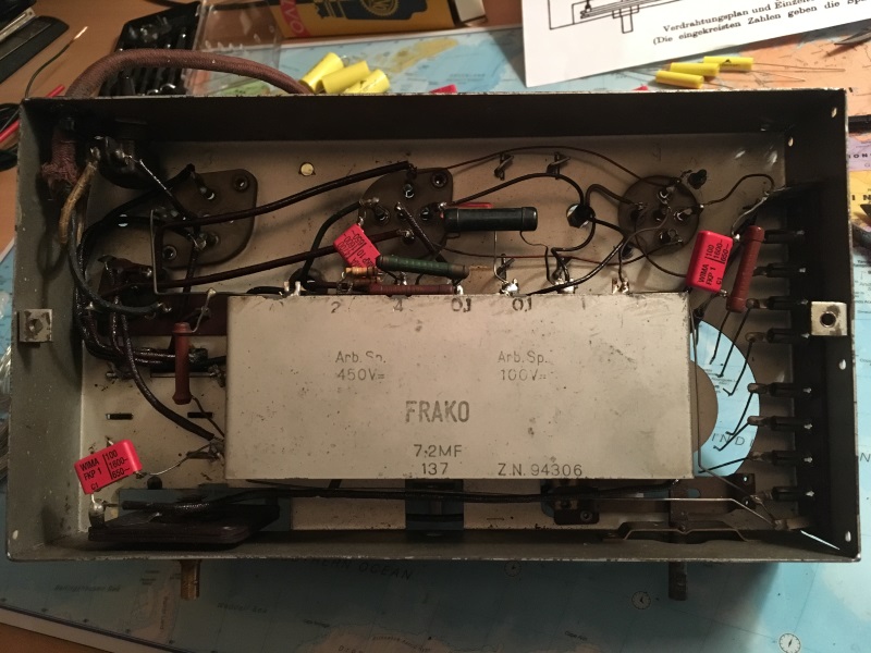

Dus, alles gedemonteerd en vervangen waar nodig. De weerstanden meten nog de juiste waarde, dus dat lijkt goed te zijn. De rode Wima condensatoren die ik heb gebruikt zijn misschien vloeken in de kerk, maar ik wil eerst weten wat de radio doet als alles weer op zijn plaats zit.
Voor nu is het nog wachten tot ik alle buizen compleet heb en dan kan er voorzichtig spanning op worden gezet.
Groeten, Wilfred
