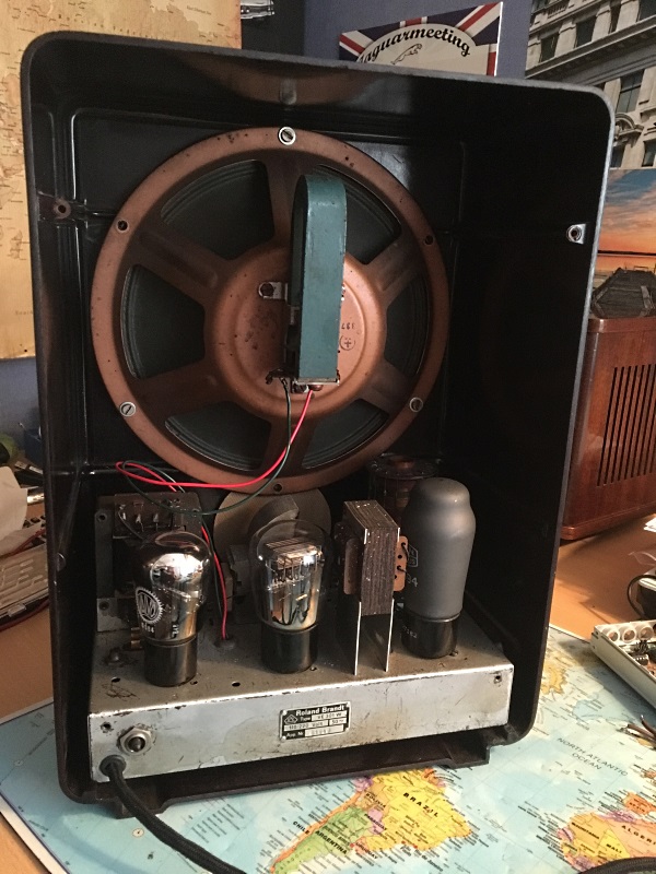

Ik zal eens op zoek gaan naar ander speakerdraad, is inderdaad wel te vinden lijkt me.

Schitterend resultaat , alleen nog dat rood zwarte speaker snoer vervangen........
Linnen omsponnen draad is nog wel te vinden.
Zit nog wel in je oude netsnoer.

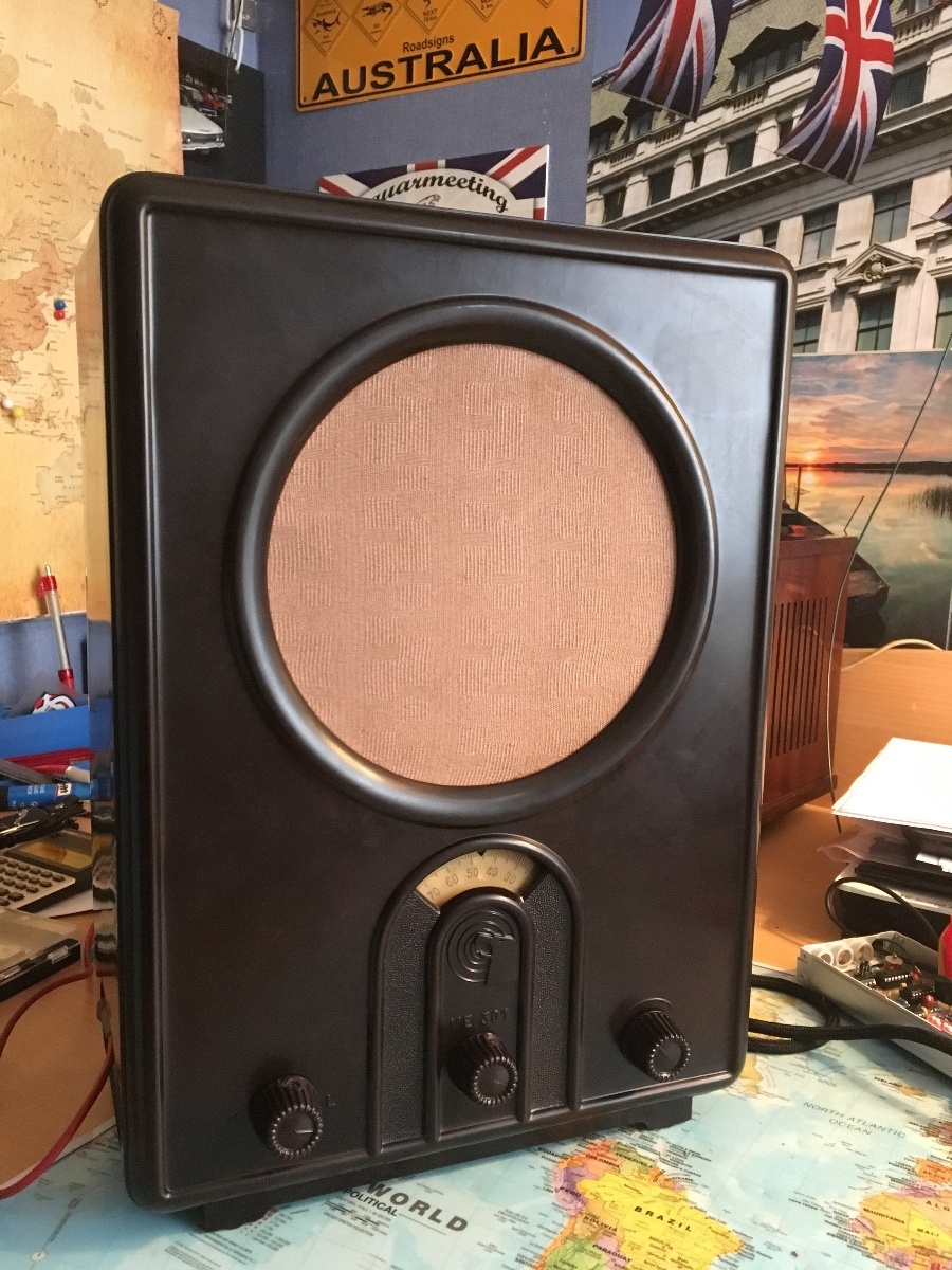

Chapeau! Ding ziet er bijzonder netjes uit. En natuurlijk speelt-ie, er zit zo weinig in dat er ook weinig stuk kan gaan. En zowat alles heb je al vervangen...

door Tante To
Beantwoord door Tante To in topic Volksempfänger VE301W
Er zit weer leven in de radio
Alle buizen waren binnen dus alles compleet.
Het was even spannend en na een laatste controle was er voldoende gepiep, ruis en gekraak te horen.
Ik heb niet zo'n super antenne, maar met een eigen klein AM zendertje kon ik met een tablet als geluidsbron de radio hier op afstemmen en alles lijkt goed te functioneren.
Groeten, Wilfred
Groeten, Wilfred
