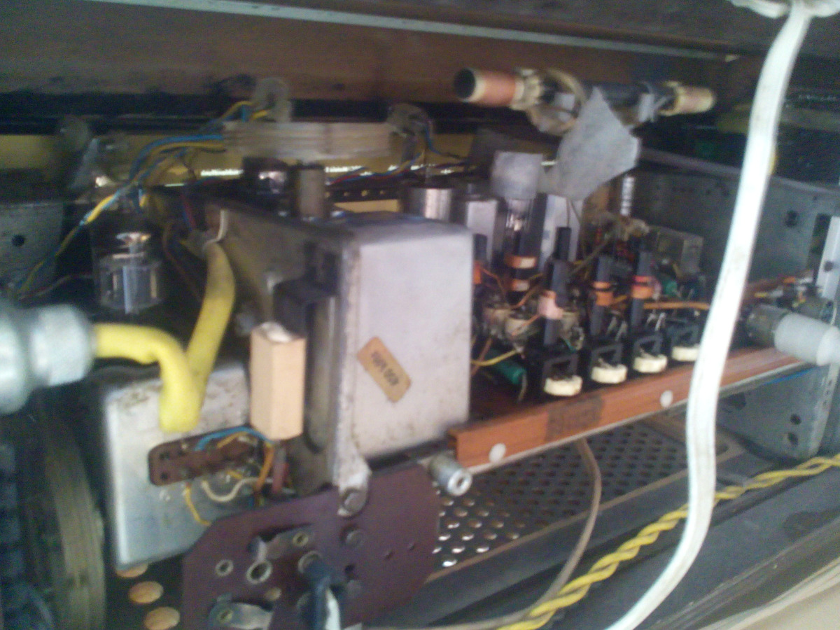

Je bedoelt het beige keramieken blokje naast de gele kabelboom? Da's gewoon een weerstand en die mag heet worden. Zeker dit type.
Edit: ik denk dat dit R102 is, 1k/7 W. Niks aan de hand, het ding verstookt bijna 3 W. Meet anders de spanning op beide aansluitingen.

Ik maak me zorgen over dit mokka kleurige blokje op de tunerkast van mijn radio . dit blokje (aléén dat geelbruine deel )wordt 83 graden heet. En is dit al een jaar denk ik. Maar ik ontdekte het net pas nadat mn hand verbrande tijdens verwisselen ecc85. ( radio stond 3/5 minuten uit.)
Wat is dit voor onderdeel ? En mag dat zo heet funktioneren? nix aan de handa dus? (behalve brandblaar dan )
