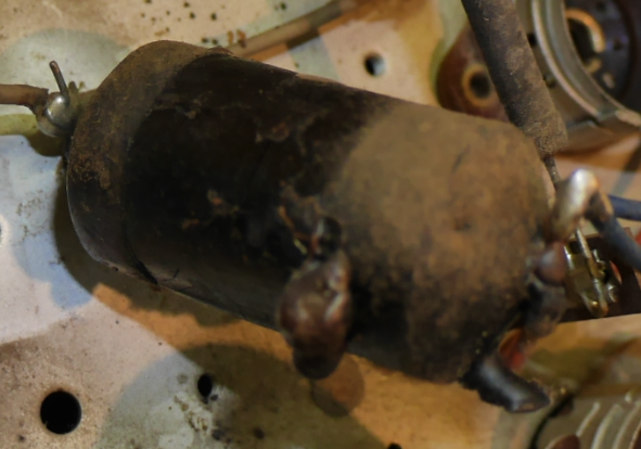

Tjerk en Marco,
Zoals Huub al heeft aan gegeven is het niet verstandig om hier zo
maar een extra elco er bij te plaatsen.
Dit omdat de gelijkrichtbuis het daar moeilijk mee krijgt.
Dus de oude elco van 50 + 50 uF even los nemen en vervangen
door b.v twee nieuwe van 47 uF. Of een 47 + 47 uF beker elco.
Die moet wel geschikt zijn voor dit doel.
Die moderne kleine elcotjes zijn niet geschikt voor dit doel.
Wat er eerst eens geprobeerd kan worden is de oude elco er
even uit te nemen en de metalen massa (-) ring goed schoon te
maken, zo dat die zeker weten GOED contact maakt met de
onderkant van de elco.
Slecht contact met die massa ring kan ook brom veroorzaken.
En even controleren of de isolatie ring nog aanwezig is.
Deze zit tussen het chassis en de metalen ring.
Als die isolatie ring er niet meer tussen zit dan heb je ook brom.
Cees.

Ja marco die C.is verkouden
even een zout dropje geven nieuw

Tja, dat krijg je als je dielectricum geleidend wordt... Rimpelspanning effe meten over C2. Alles meer dan 0.1-0.2 VAC is teveel. En nog een keer meten met die 47 uF/450 V eroverheen. 400 V mag ook. En misschien ook over C1 als die echt te slecht is.

Ik heb er vorig jaar eentje opgeknapt. Hier was ook C6 een kookpotje geworden.
Gezien de vervorming: heb je de voedingsspanningen gemeten? Zou kunnen tegenvallen als de elco's slecht zijn.
