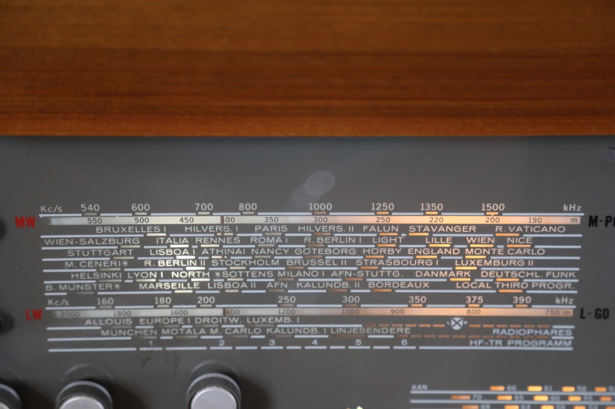

Een eeuwig terugkerend probleem tegenwoordig: Kortlevende schaallampjes.
De kwaliteit is blijkbaar niet meer die van vroeger tijden. Als een lampje van moderne makelij 4-5 maanden meegaat knijp ik in mijn handen. Bij een kleine radio is het vervangen nog niet zo'n ergonomisch probleem. Bij een megameubel als bijv. de F9X is dat toch van een ander niveau. Daarbij zijn de meeste lampjes van buitenaf ook niet bereikbaar en dient het gehele chassis dus uitgekast te worden! Daar wordt een mens bepaald niet gelukkig van.
Al met al een hele hoop werk. Dus wacht je maar tot er enkele kapot zijn.
Een mogelijk alternatief van Henk het eens met een (12V) ledlampje te proberen is niet bepaald een doorslaand succes te noemen.
Oké, het brand wel, maar koel wit en erg "puntig". Niet diffuus. Nu kan je natuurlijk zeggen: "beter dit dan helemaal geen licht", echt ideaal is het niet. En zeker niet fraai.
