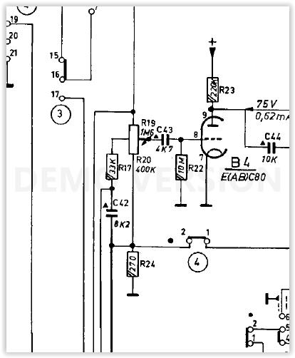

Het is een potmeter van 2 Meg met een loudness aftakking op 400K. Moeilijk kraakvrij te krijgen. Soms helpt uitblazen met een compressor en uitspoelen met beetje IPA. Mocht de potmeter dan kraakvrij zijn kan deze iets gesmeerd worden met een zuurvrijen vaseline (spuitbus).

Hallo, ik heb een Philips B5X22A buizenradio gekocht en hij werkt prima.
Toch heb ik nog wat wensen, de volume potmeter kraakt wat, het afstemoog doet het wel, maar reageert wat onvoorspelbaar, ik kan het niet anders omschrijven en ik hoop de houten behuizing weer krasvrij te krijgen.
Met name de potmeter lijkt mij een klus voor een pro, want ik ben een liefhebber, maar geen handige monteur.
Is zo'n potmeter nor te herstellen, of moet hij vervangen worden?
