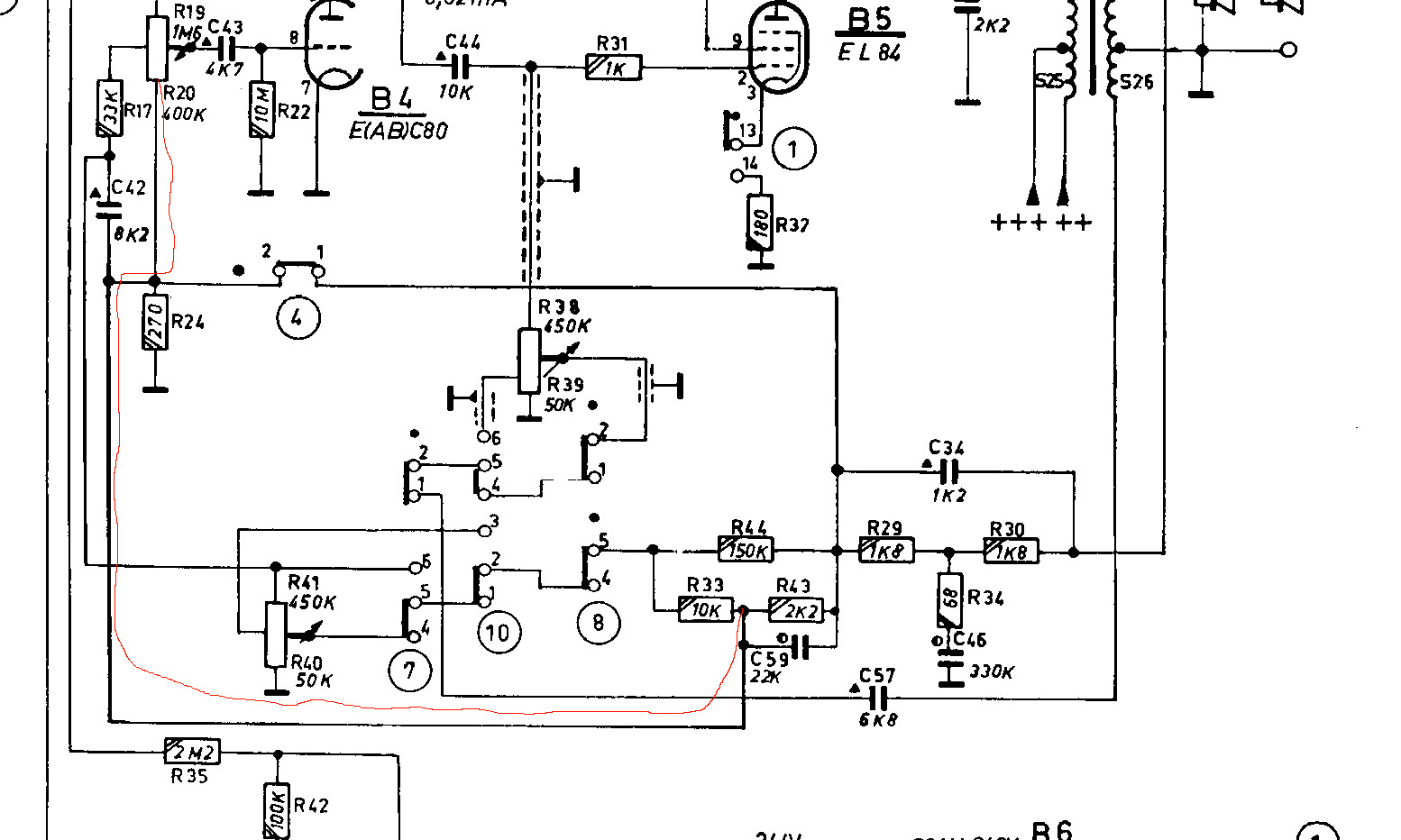

Ik heb een 10K weerstand gekocht, zoals hier op de foto, dat hij niet rond is lijkt mij niet echt een probleem (toch?)
Alleen bij de 8200pf condensator vroeg de verkoper hoeveel Volt dat ding moest zijn en dat wist ik niet.
Hij had ook alleen maar van die hele kleintjes liggen.
Welke moet ik nu kopen?

Volg even het rode draadje in het schema wat ik er uitgelicht heb.
Beantwoord door Bert Kn in topic Krakende potmeter
De 10 k R zit in het klank regel gedeelte, dus is niet met de volume potmeter
verbonden.
Cees,
11 aug 2016 23:48 #61905
Beantwoord door Cees in topic Krakende potmeter
verbonden.
Aan de aftakking voor de Loudness correctie zit een r van 33k Ohm.
Cees.
verbonden.
Cees.

Jan,
Je hebt gelijk Stom van me.
Een volgende keer het schema verder lezen dan mijn neus lang is en de bril opzetten.
Nee, die weerstand moet je niet weg laten. Kijk eens goed naar het schema. De weerstand van 10K is R33 en maakt deel uit van het uitgebreide klankcorrectie-systeem.
