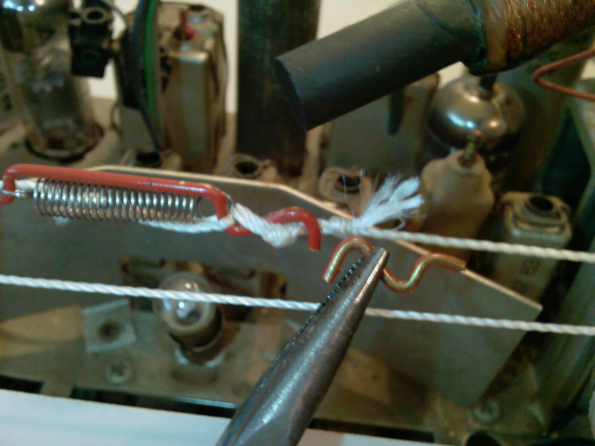

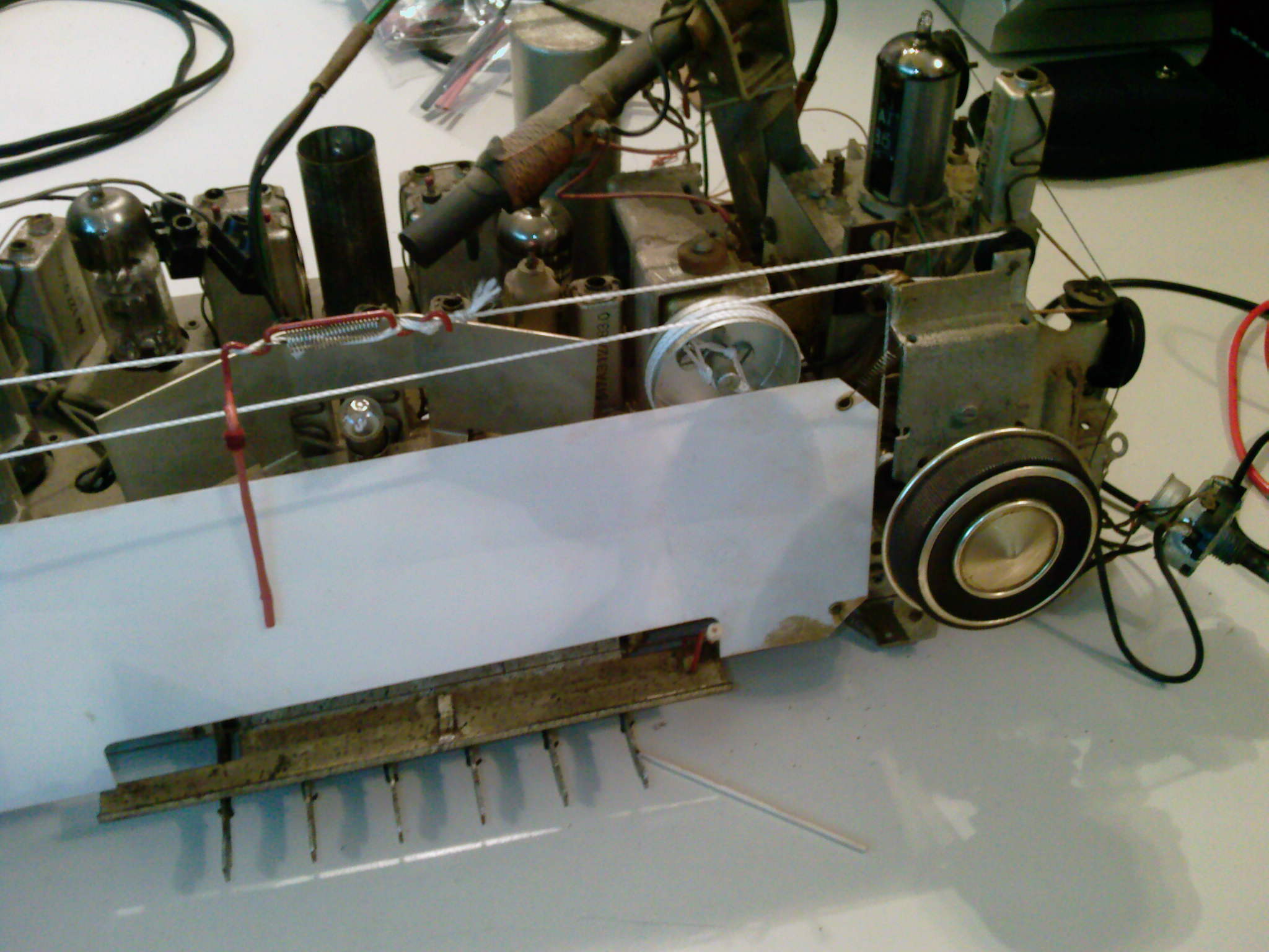

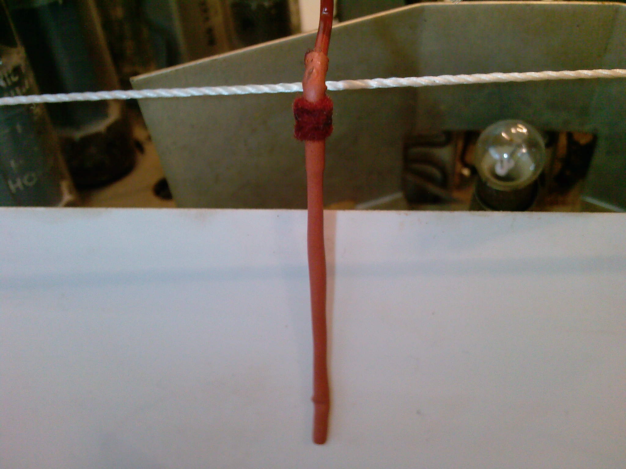

Ik heb al een stuk of 15 weerstanden gemeten en er zijn er een stuk of 5 die meer dan 10% afwijken. Daarna ben ik verdergegaan met het touw. Ik heb die erbij gemaakt en er een wijzer op gezet van een radio die ik lang geleden uit elkaar heb gehaald. En de wijzer verlengd met een rood stukje krimpkous.
Het zit niet perfect maar ik was er wel een uur mee bezig.
