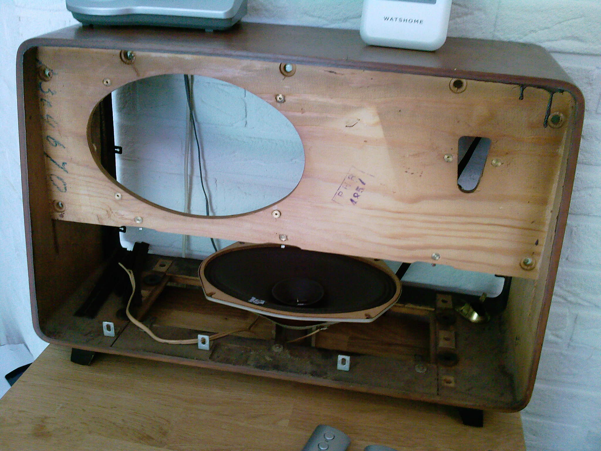

04 jul 2016 13:31 #61451 door Marcel
Beantwoord door Marcel in topic Het repareren van Philips B5X73A
Ik heb zojuist de juiste condensatoren besteld.
Ik ben alvast begonnen met de kast een beetje op te knapepn.
ik ben nu bezig de doek te vervangen. De oude was best wel lelijk en er zaten grote gaten in.
Als nieuwe kleur ga ik een lichtere kleur nemen.
Misschien heeft mijn mama nog wel een stuk stof

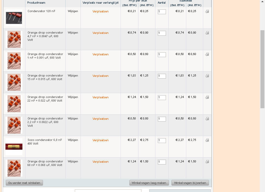

03 jul 2016 21:51 #61437 door Marcel
Een kleine wijziging.
zouden de volgende condensatoren de goede zijn voor het vervangen van de teer concencatoren?

03 jul 2016 20:23 - 04 jul 2016 08:42 #61432 door Marcel
admin schreef : Keramische condensatoren hoef je niet te vervangen, is zelden iets mis mee.
Een mogelijke leverancier is EOO
Een andere mogelijke leverancier is Jukeboxreviva
Dit zijn wel goede sites.
maar ik kom er nog steeds niet uit als je bijvoorbeeld deze 2 neemt
www.jukebox-revival.eu/staging/condensator-6800-pf.html
www.jukebox-revival.eu/staging/sozo-cond...6-8-nf-400-volt.html
Zijn deze allebei te nemen?
