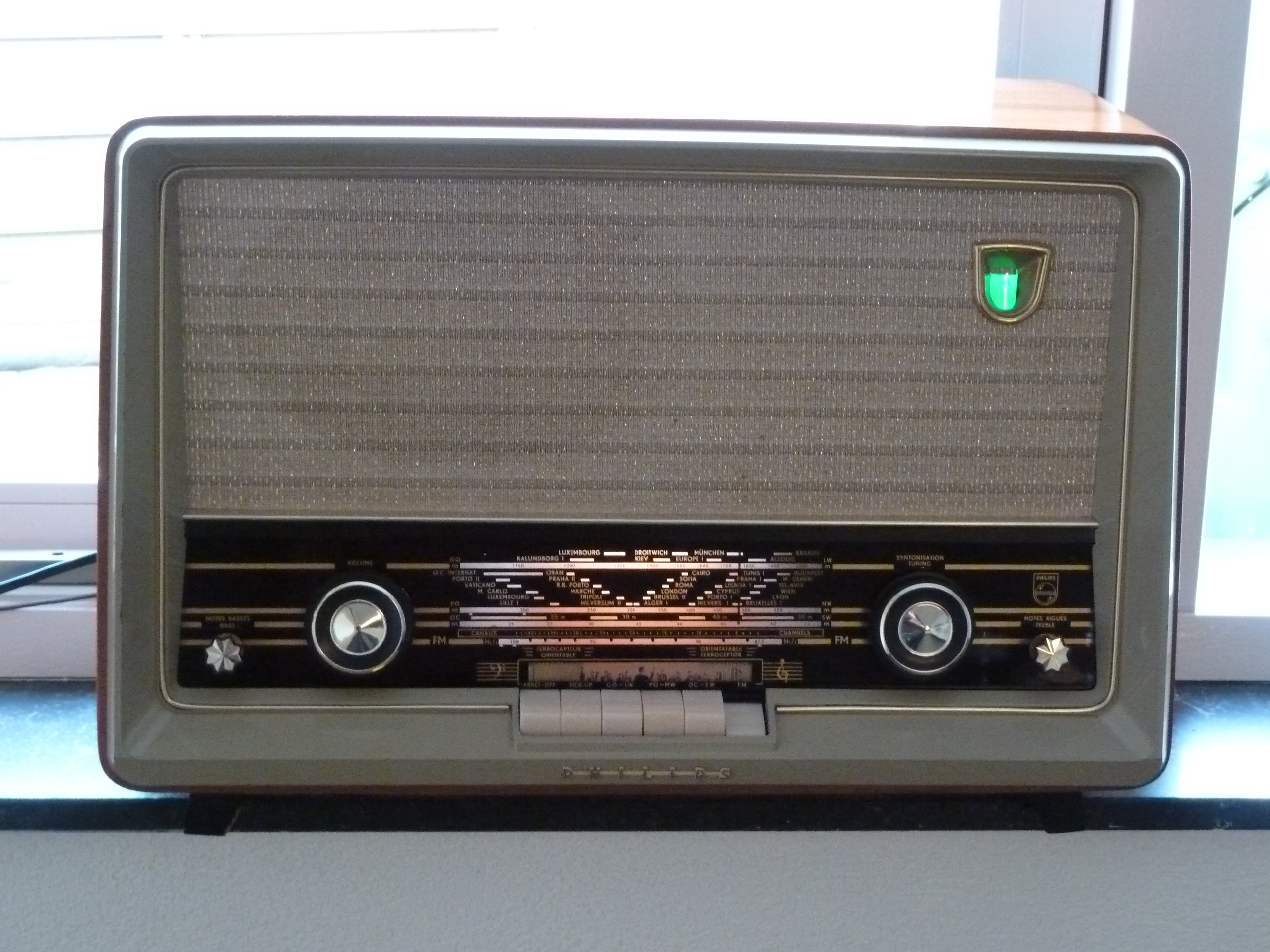

Dag Marcel.
Als dit type radio helemaal opgeknapt is en dan natuurlijk ook inwendig dan zit er een prima geluid in dat komt ook dat het een otl radio is dat betekent dat er geen luidspreker trafo in zit.
Op de foto zie de radio die ik zelf opgeknapt heb en dan ziet hij er echt leuk uit, deze radio speelt bij ons thuis elke dag en klinkt erg aangenaam.
Over het aanschaffen kun je natuurlijk naar MP gaan dat heb ik ook gedaan en deze gekocht voor 17,50 en toen zag hij er al prachtig uit alleen mankeerde er wel het een en ander aan, weerstanden, condensatoren 2 nieuwe buizen en een nieuw afstemoog.
Als je deze wilt opknappen dan zou ik hem niet te vaak laten spelen met het oude spul er nog in want dan maak je meestal nog meer stuk.
Je kan ook naar de Catawiki veiling site gaan daar staan ze ook regelmatig gerestaureerd op, en meestal komen ze daar rond 50 a 60 euro uit met een beetje geluk.
Een paar maanden geleden was er nog een radio beurs in Emmen daar stonden ze ook wel te koop gerestaureerd en al.
Succes ermee.
Gr. Henk
