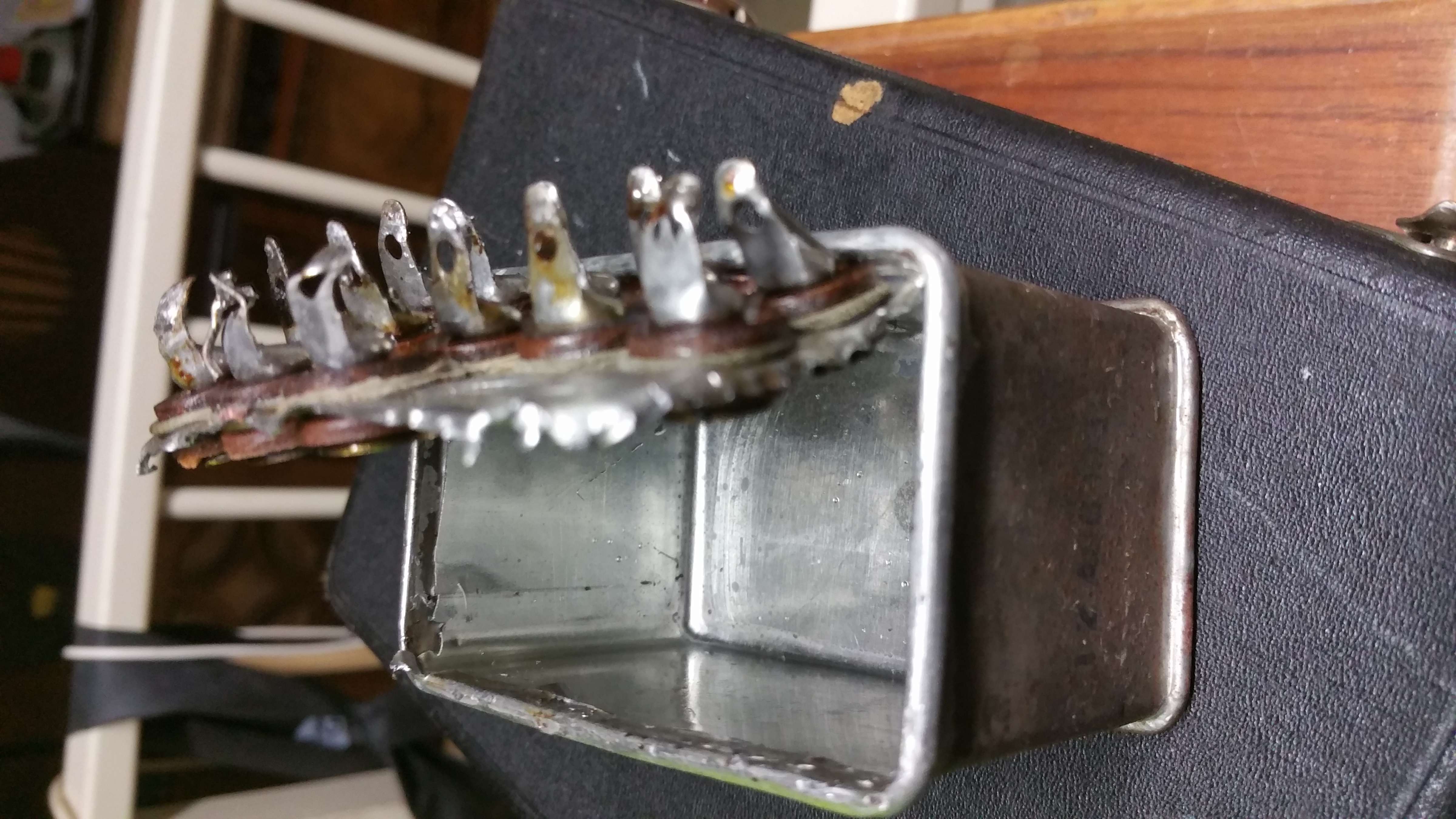

Marc,
Ja, blikopener en er is ook een type blikopener dat heel mooi het fels randje
aan het deksel laat zitten.
Zowel de zijkant als het deksel zijn niet scherp als je daar mee werkt.
En die blikopener kan ook nog (meestal) die scherpe hoeken aan.
Sardine blikjes, daar heeft dat ding geen moeite mee.
De bovenkant van het blik word een dekseltje dat weer mooi past op het blik.
Het mesje bestaat uit een hardstalen rolletje.
Een mooi stuk gereedschap voor dit doel.
Ik heb zo'n blikopener gekocht van Fokko van Biessum tel 0598-452886.
Je kunt het altijd eens proberen of hij ze nu nog kan leveren.
Misschien een tip voor de volgende keer.
Marc de doorzetter wint en al doende leren we.
Succes, Cees.

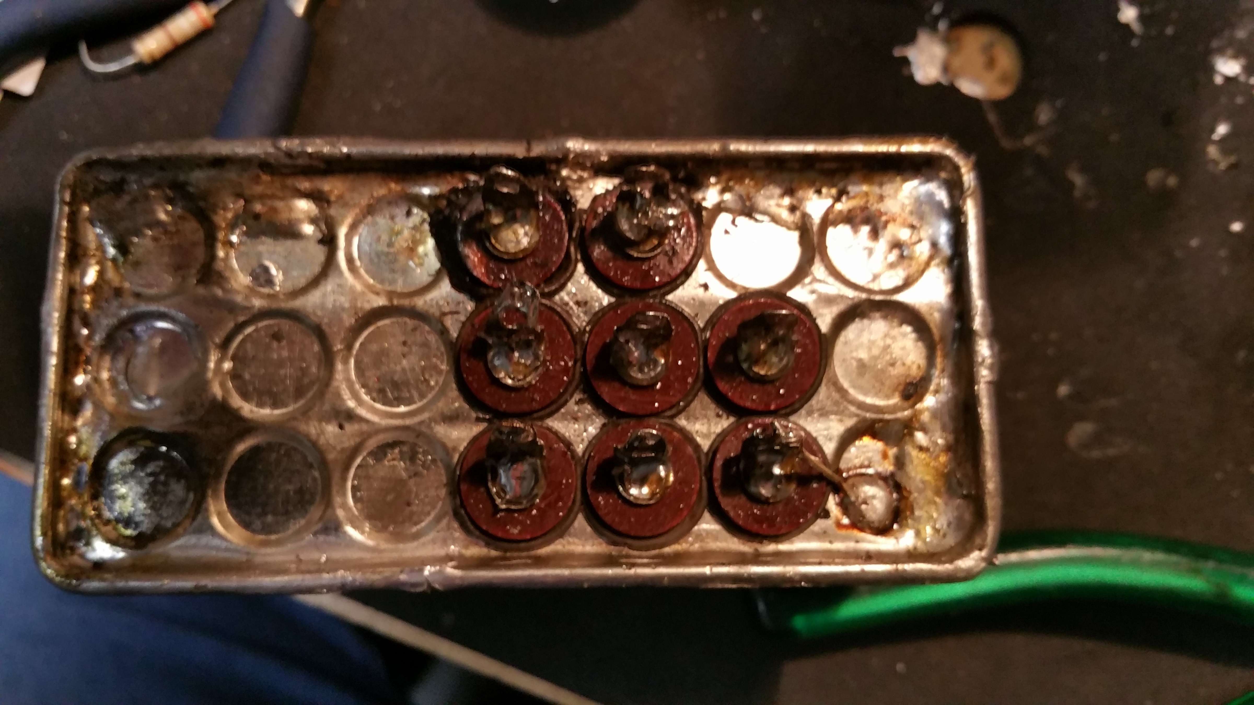

Marc ik ben benieuwd hoe het uit zal zien! Mooi dat je aan zo iets begint!

Hallo Cees ,
Idd die blikken hadden mooier gekunt maar dit was de eerste die ik deed nu gebruik ik een blikopener en dat gaat tot een bepaalde hoogte goed ... Nadat ik alles er nieuw in heb geplaatst buig ik de randen zover mogelijk netjes recht zodat ik ze kan dichtsolderen . die op de foto had ik dichtgeklapt voor de foto te maken !
Ik zal zodra ik weer foto,s maak een foto maken van een dichtgemaakt blik !
Ook de Uf jes met + en - erop gebruik ik niet nooit meer slechte ervaringen .
Verder spelen de toestellen geweldig en is het soms erg veel werk als er al eerder aan een toestel is geprutst . Helaas worden er vaak extra condensatoren onder een chassis geplaatst en de originele draden van en naar een condensatorblik weg geknipt !! dus ook die dingen herstel ik weer .
Ook toestellen die ik voorheen voorzag van losse condensatoren heb ik inmiddels al opnieuw gedaan nu ik het vak redelijk onder de knie heb .
Cees dank je wel voor de info en ik ga er zeer zeker iets mee doen !
Grt Marc

@ Marc,
Is natuurlijk technisch bezien goed dat je die C's in die doos vervangt
voor de betrouwbaarheid.
Maar, kon je die doos niet op een nettere manier open maken?
Ik zie daar scherpe lelijke rafelranden, waardoor zo'n doos er nooit meer
mooi afgewerkt zal kunnen uit zien, als je die weer dicht soldeert.
Verder succes met die radio's, Cees.
