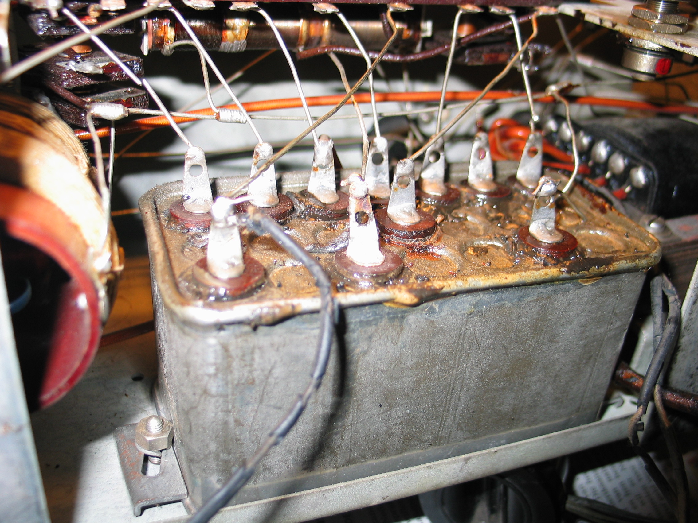

Is er een reden waarom Philips deze condensators in een doos stopte

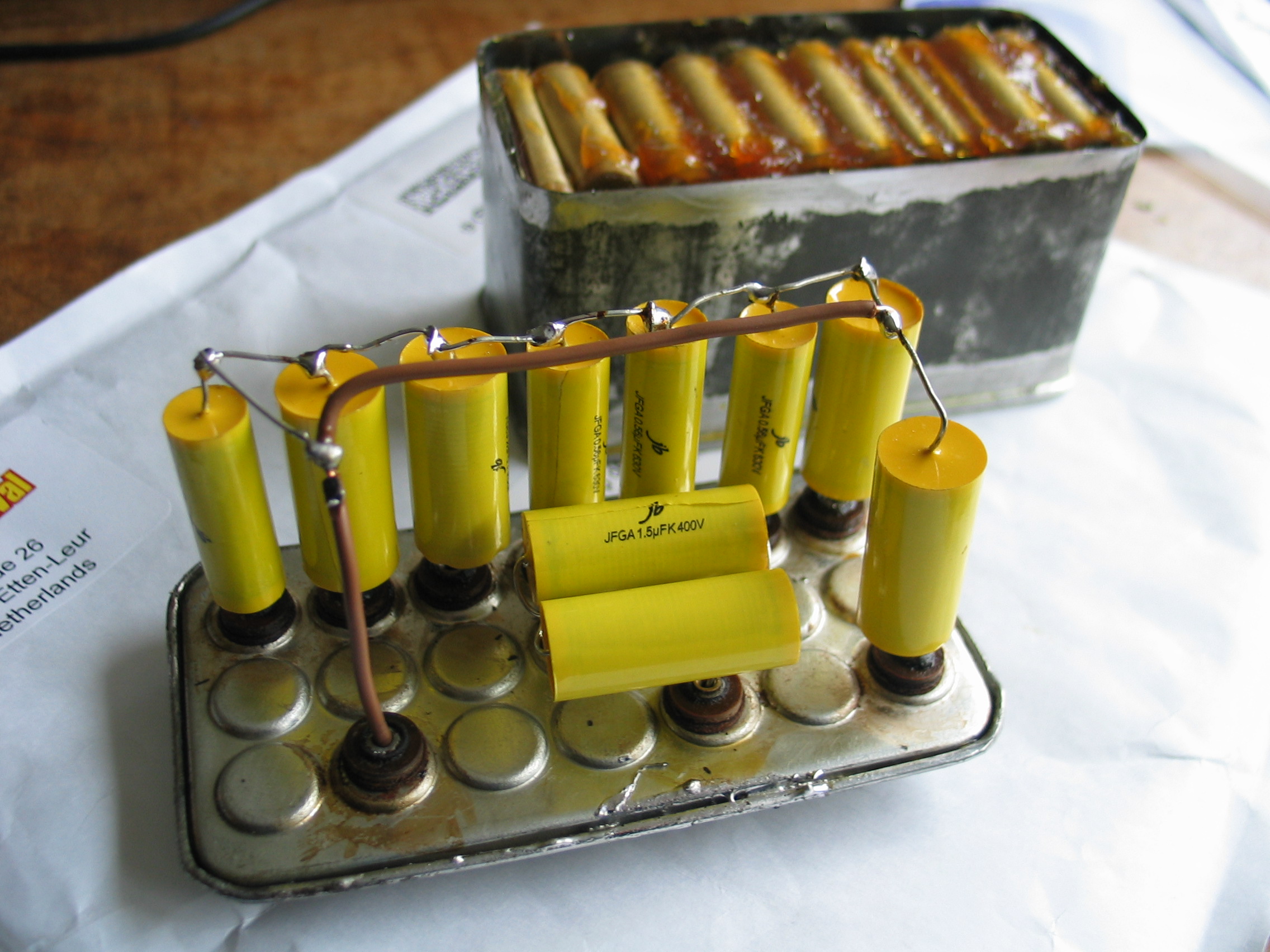

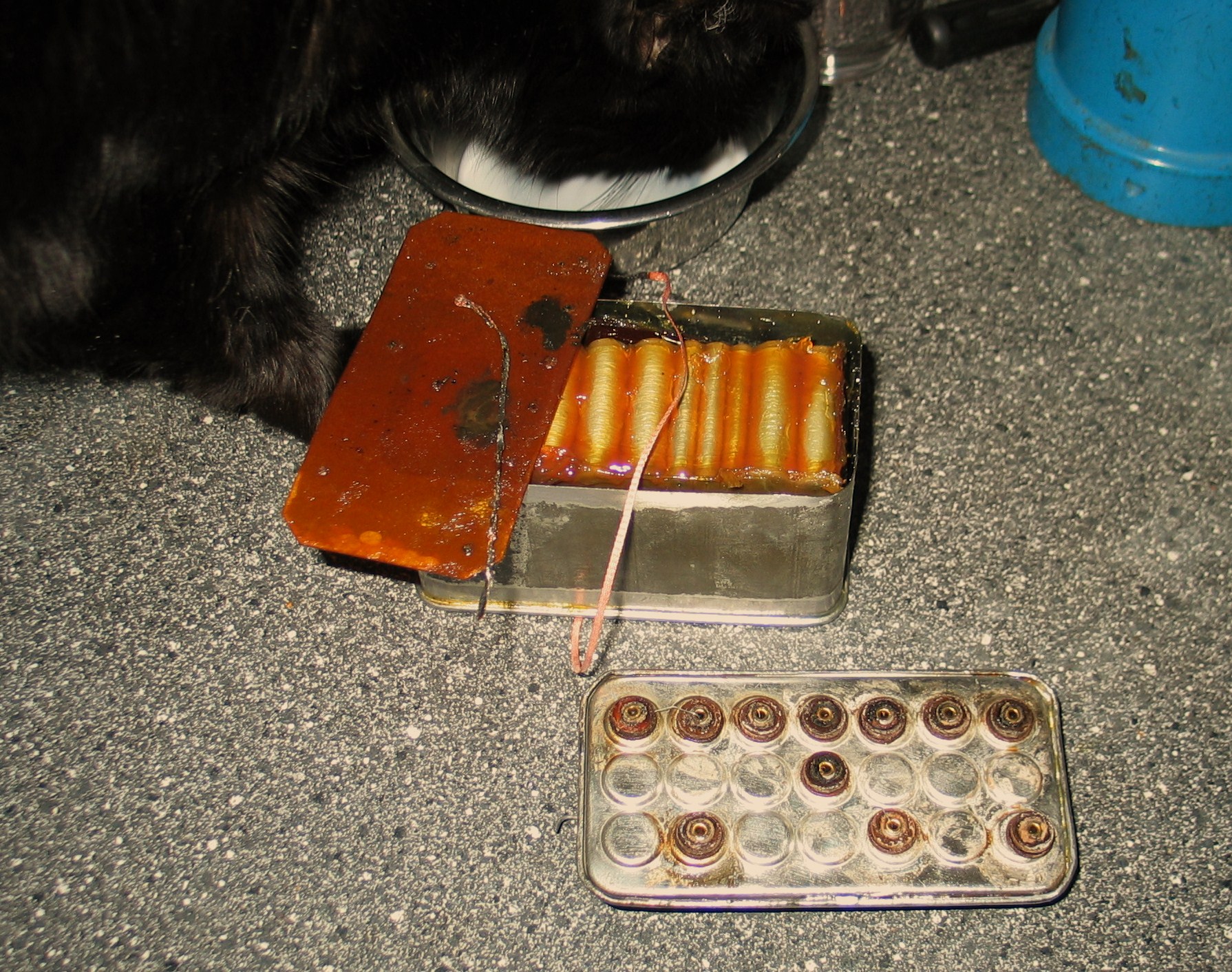

Marc, je kunt je heel veel moeite besparen door de gesoldeerde bovenrand van de condensatordoos met een hobbybrandertje te verhitten zodat het soldeertin smelt : condensatorblik in de bankschroef plaatsen en vanaf de zijkant de bovenrand verhitten en met een schroevendraaier het deksel er af wippen. Na het vervangen van de oude inhoud door nieuwe condensators kun je het deksel met een flinke soldeerbout weer netjes rondom dicht solderen. Dat ziet er echt veel netter uit dan met een blikopener.
