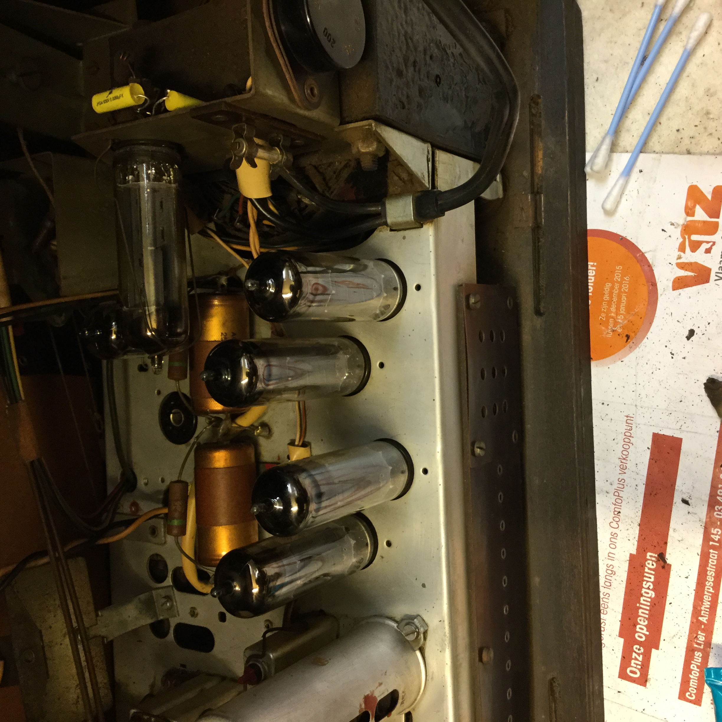

Dank u Cees. Het MOET gewoon in orde komen deze radio.. Echter nog prutsen een Dezer avonden om het tweede touwtje erop te krijgen van de toonregelindicaties dan kan ik hem afwerken .. En nog eaa controleren van Elcoos en spanningen.maar hij speelt al vrij mooi dus verwacht weinig problemen :woohoo:

@ Erwin, Huub,
De EL86 is speciaal voor OTL ontworpen, dus wat levensduur betreft
gelijk aan andere eindbuizen. Gaan onder normale omstandig heden
lang mee.
Of buizen versleten zijn, dat kun je aan de buitenkant, dus wat op het
glas zit aan door de warmte verbrand vuil, of aanslag niet zien.
Wat wel een redelijke indicatie kan zijn, zijn zwarte aanslag randen
aan de binnen kant van het glas. Maar ook dat zegt niet alles.
Meten is weten en dat geld hier ook.
Als het originele oog nog mooi groen word, dan duid dat er op dat
deze radio niet heel erg veel gebruikt zal zijn.
Ook dat geeft enige indicatie, van hoe de toestand van de buizen
zou kunnen zijn. MAAR... Alleen een echte test geeft het antwoord.
Erwin, succes met het weer in orde brengen en mooi maken van
deze top radio.
Cees.

Het Henk .ja dat komt wel goed. Die Elcoos onderin ga ik nog inderdaad nakijken voor ik hem uitkast voor het verstrooischerm te repareren en de toetsen en schaal te reinigen... Een schaal koordje heb ik er inmiddels al opgedaan van de toonregeling .. Echter de lengte klopt niet met hetgeen er in de doc staat..nu het onderste nog.. Jongens wat is dat een gepruts haha :radioluiste

Erwin, gaat goed. Controleer de gele elco's op waarde en ESR. Ook die 4 gele aan de onderzijden bij de EL86 buizen.

Erwin goossens schreef : Het Huub en Bert.de buizen zijn nog allemaal als nieuw.. Originele buizen en zelf de EM80 is origineel n nog zo goed als nieuw.@henk inderdaad had er over gekeken.. Een draadje zit er al op. Nu het onderste nog klaar krijgen.oppassen en zien hoe ik hier aan kan geraken zonder iets te slopen
