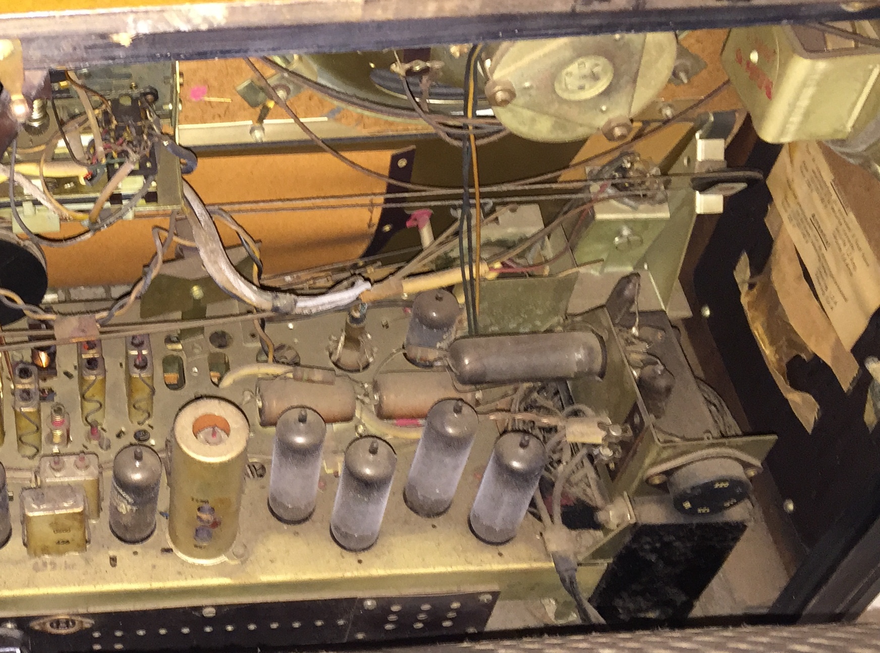

Ja bert weer mooi maken kan
Maar het wijst de brand uren aan
Deze buizen worden ook behoorlijk heer
De mA van de gloei stroom is ook hoger .
En EL 86 takelt sneller af ook de mA van de Ann. is behoorlijk hoog
Als bvb EL 84
Zo heb ik nog al behoorlijk Biamply serie OTL radio,s gehad met een eL 84 en een El 86 .
Maar de 86 is sneller afgetakelt .. ..

Huub,
Wil niet zeggen dat ze uitgeblust zijn, dat witte zie ik wel vaker op de buitenkant bij eindbuizen, poets je er zo af

Zo te zien zijn de vier EL 86 op leef tijd
Deze zijn wat wit gestookt ..
Verders mooie grote radio,met een groot klusje
Maar dat is allemaal goed te doen ..
