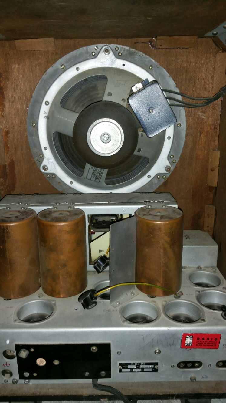

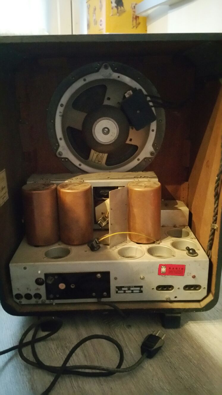

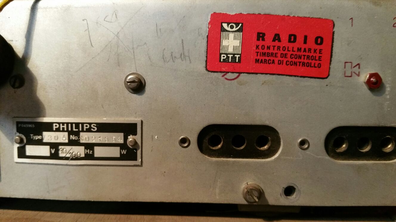

Hallo Thijs ,
Het chassis is ook als nieuw nergens roest en alle rode cijfers en letters en afbeeldingen zijn goed te lezen !!!
Ik ben ook enorm trots op deze aanwinst en heb er nog nooit 1 gezien die zo mooi en gaaf is .
Ook is dit nu mijn derde die ik heb en de enigste met een originele speaker en het originele speaker en stroomsnoer !
Het condensatorblik v de voeding is rot en daar zit volop sluiting is .
Helaas was er 1 weerstand van 0,125Meg Ohm kapot helaas heb ik er niet 1 meer liggen maarja een nieuwe erin moet dan helaas maar !!
Ooit kom ik er zo 1tegen en dan monteer ik deze er weer netjes in toch
Ook zit er een fout in het schema C1 en C2 dat blik staat gespiegeld getekent !
Zelfs de originel topkapjes zitten er nog op !!
Grt Marc
