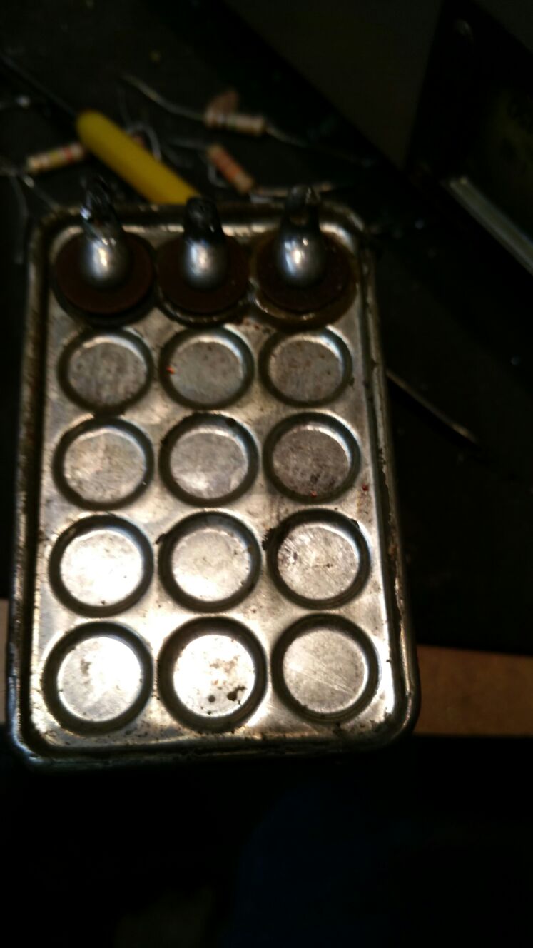

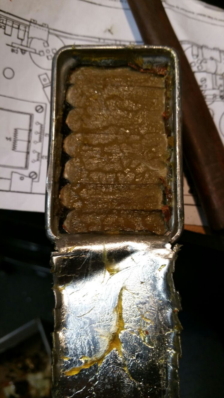

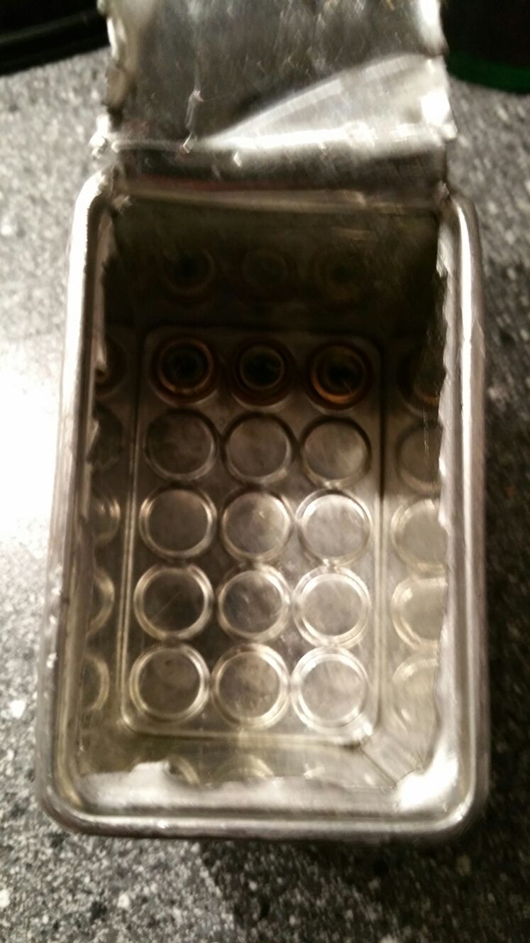

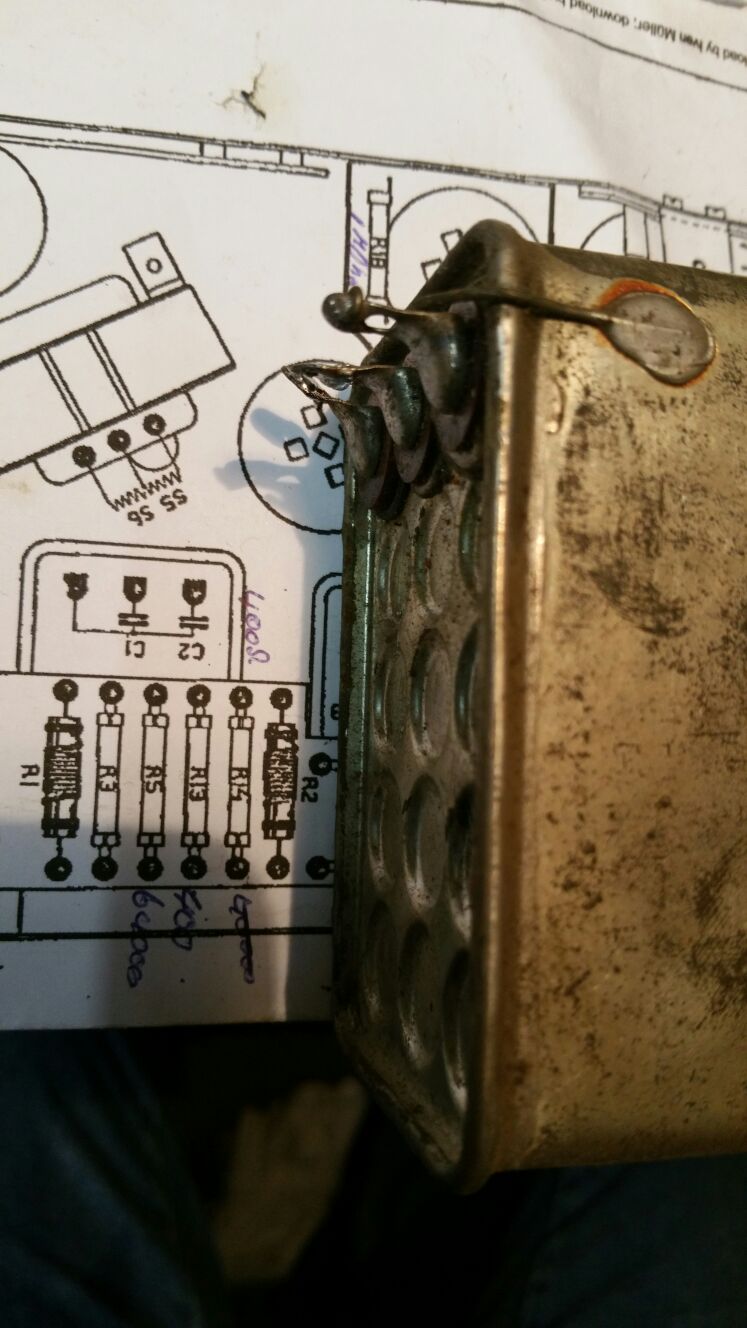

Eindelijk hij speelt en is klaar !!
Was veel werk en heb onder de plaat waar de weerstanden op gemonteerd zitten de nieuwe weerstanden gemonteerd en de oude laten zitten
Wel even lopen stoeien met de elkos van het blok pff scheme klopt niet
Blik leeg gemaakt en daarna het vet er met Dasty in gespoten even laten intrekken en daarna met heet water eruit gepoetst met een ouder kleine platte kwast .
Ik maak dit soort blokken altijd aan de onderkant open daarna vouw ik deze weer dicht en vertin de gleuf netjes dicht
Grt Marc
