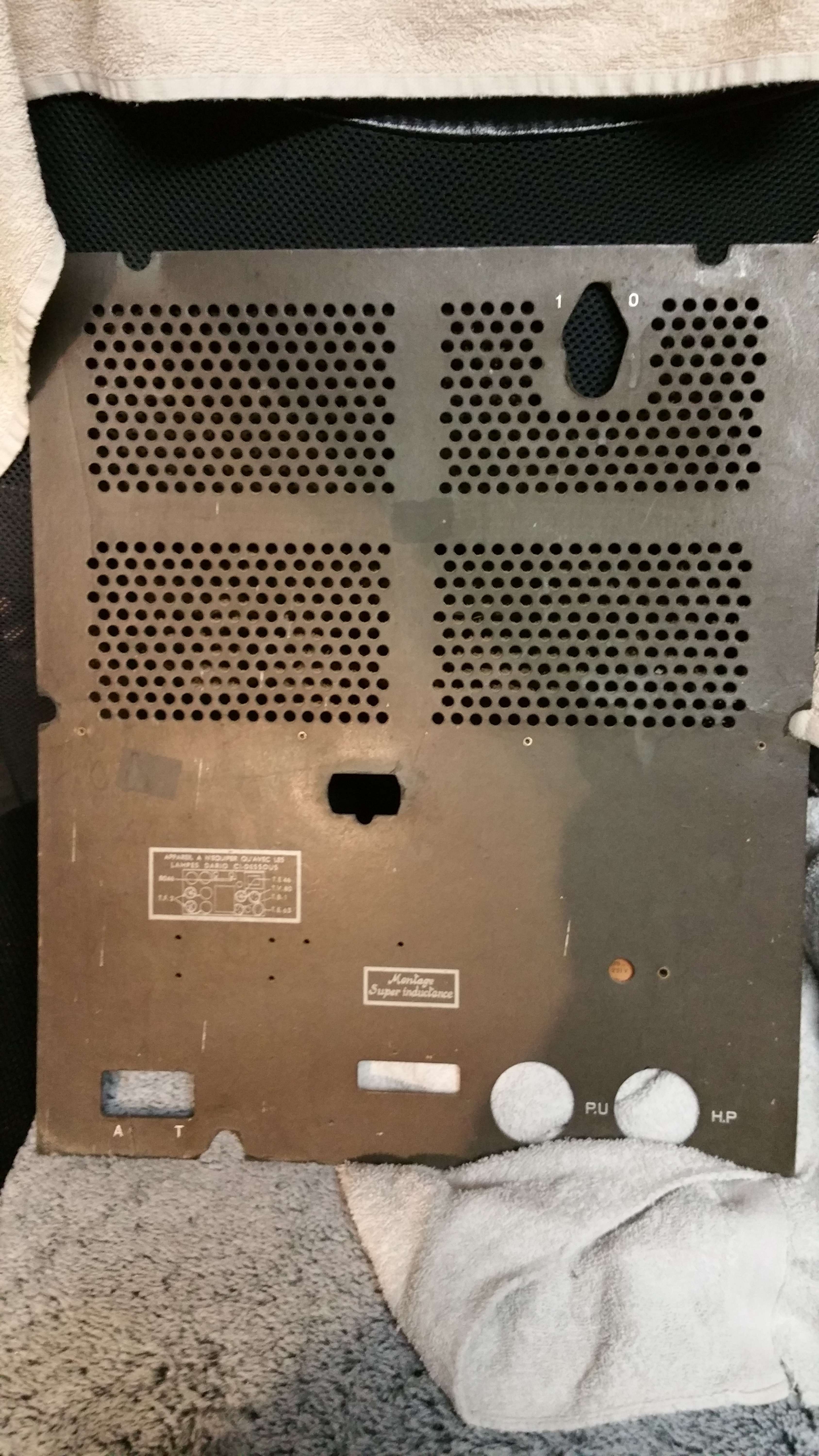

Volgens mij klopt er hier het een en ander niet.
De RA549 is een hoog model radio maar ik zie hier een lage achterwand...

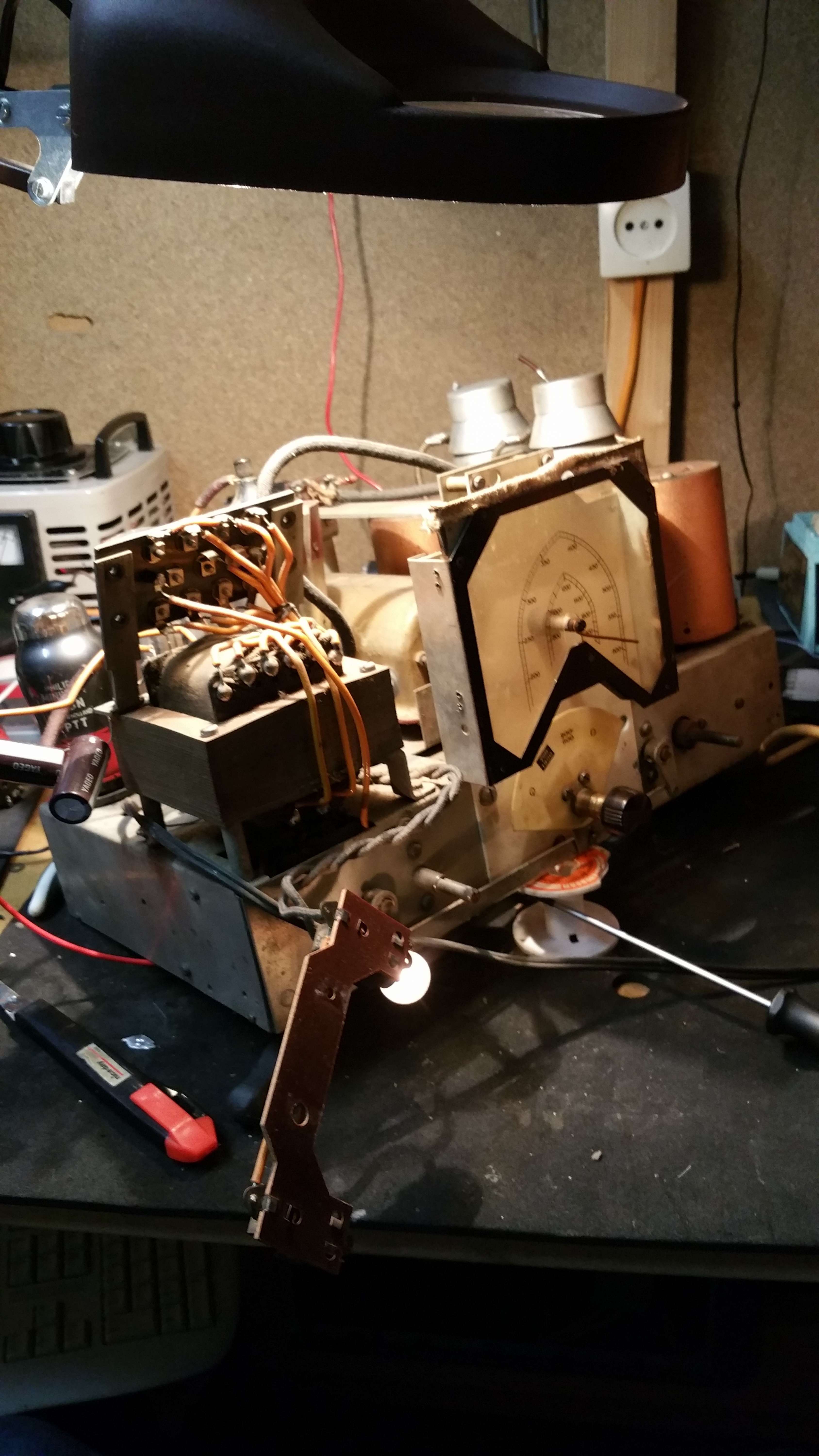

Verder vind ik het ook heel apart dat je een lamp tesamen met een variac gebruikt en er ook nog 2 toestellen aan hangt.
Hoe sluit je dat allemaal aan? Hoe en op welk moment meet je eigenlijk?
Die elco zou uberhaupt niet de kans moeten krijgen om bloedheet te worden....
Tenslotte mag ik voor je hopen dat je het weerstandsbandje goed gerepareerd hebt want anders kun je in no-time de handel weer uitkasten.
Het bandje moet volkomen glad zijn want bij het zenderzoeken draait behalve de varco , de voeler over het bandje mee.
Zelfs een vakman heeft moeite met reparatie van die bandjes vanwege het dunne draad en de moeilijkheden die dat oplevert.
Overbrugging door een klodder soldeer of cellofaan zal de werking van het toestel niet echt ten goede komen.
Ben benieuwd.
Ik ken het schema niet precies maar vermoed zo als ik het chassis zie dat het veel op de Philips 638A zal lijken.

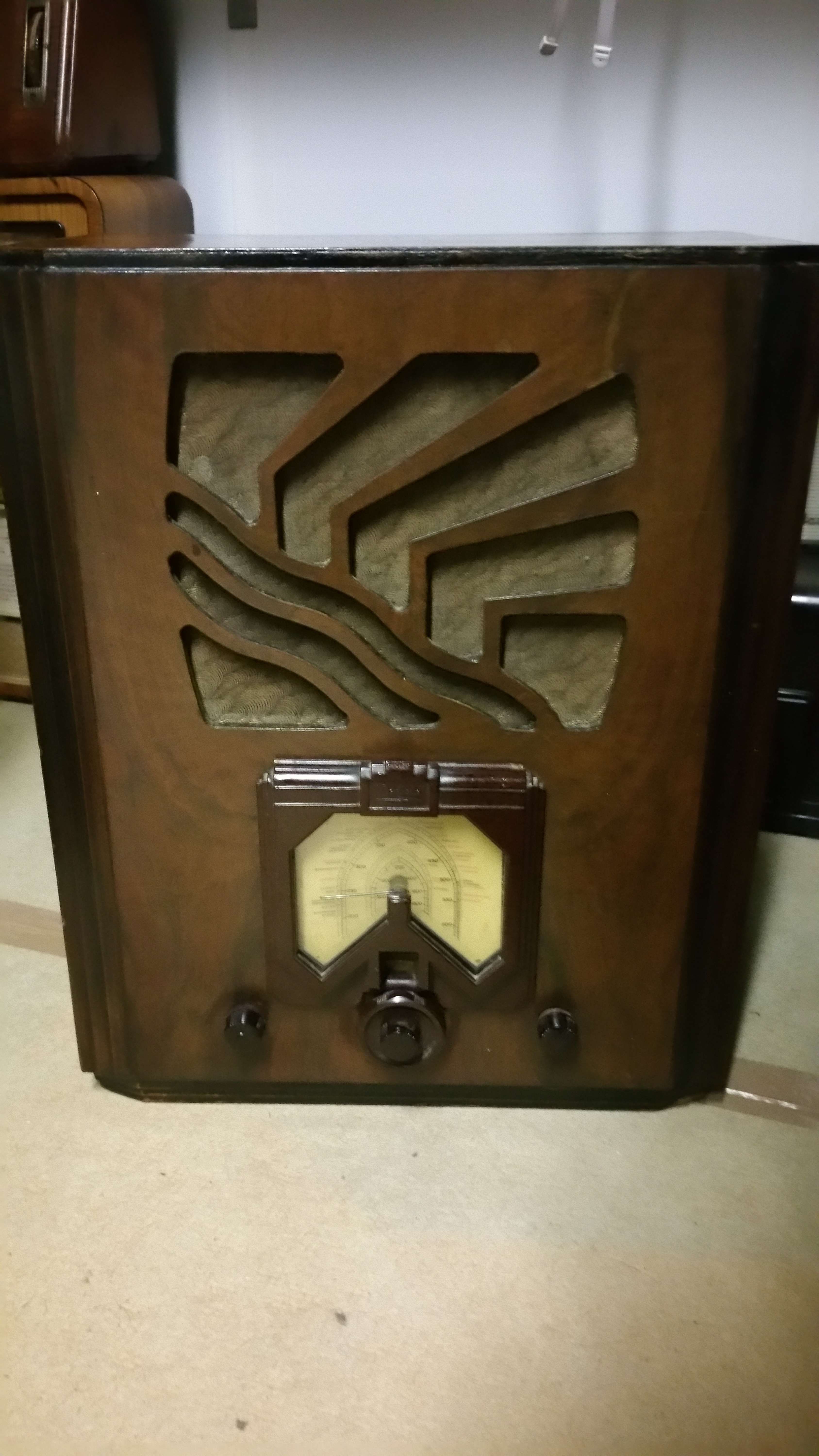

Afgelopen zondag op de Beurs een Radiola RA549 gekocht .
Gisteravond alvast uitgekast en vandaag verder ermee aan de gang geweest jeetje wat kan iemand een radio verpesten .
Even mijn 638A uit de kast gehaald en even de bedrading en spanningen gemeten bij beide toestellen allebei aan de stroom op een dubbel stopkontakt met een varia ervoor en een lamp !!
Spanningen klopte redelijk alleen beide elkos naar de haaien 1 ervan was al vervangen en werd bloedheet dus tijdelijk ff 2 x 33 Uf gemonteerd en toen klopte de spanningen redelijk !
Daarna verder .
Ik kwam er achter dar de varco niets deed deze uitgebouwd en schoongemaakt ( rot klusje ) toen kwam ik er achter dat de weerstandsband achter de zenderschaal onderbroken was dus deze ff uit elkaar gehaald en gerepareerd en werkt ook weer super en nu alles in elkaar gezet en ontvangst is goed zowel met een antenne erin als zonder antenne erin !
Helaas zit de originele potmeter er niet meer in maar die erin zit werkt goed .... tzt een originel zien te bemachtigen en erin monteren .
