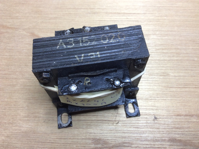

@ EB Ridder Lampje,
Er ging vandaag toen ik op zolder was bij mij een lampje branden en wist
ik weer waar ik die UGT had opgeborgen.
En dus heb ik hem terug gevonden.
Hij ziet er wat roestig uit, maar het is wel de zelfde UGT als op de foto
van T Henk.
Je mag hem gratis hebben, tegen verzend kosten. Of ophalen uit
Amsterdam?
Ik lees het wel Gr Cees.

T Henk,
Heb ik nog een UGT gevonden nr: A3151420 en daar onder V.478.
Morgen nog maar even kijken, want ik geloof dat ik een dergelijke
trafo als op jou foto ook nog heb liggen, maar ook daar is het nr niet
van te lezen.
Cees.

31 okt 2015 02:04 #56005
Beantwoord door Cees in topic BX 600A geluidsprobleem
@ Lampje,
Nu weet ik zeker dat ik zo'n trafo moet hebben liggen op de zolder maar
die ik vind daar staat geen nummer (meer) op. Onleesbaar geworden.
Dit vanwege roest vorming van de lamellen.
Toch denk ik dat, dat nu juist wel de UGT is die je zoekt.
Een duidelijke foto kan meer klaarheid geven.
Deze UGT heeft aan een kant twee aansluitingen onder en boven drie.
Aan de andere kant boven vier aansluitingen.
De rest van die radio, bowden kabeltjes enz is in de kliko gegaan.
Kast doek L SPr en chassis was vergaan en verroest.
Cees.

door lampje
Beantwoord door lampje in topic BX 600A geluidsprobleem
@Cees,
Het nummer op de defecte trafo is inderdaad;A315202.0.
overigens de condensatortjes zijn nu vervangen.
Ik wacht de zolder af.
Lampje.
Lampje.
