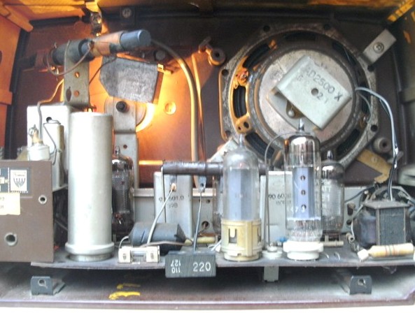

Welkom terug, Gino!
Je kan de teerknollen laten zitten en de nieuwe C's onder de print monteren. De printbaan onderbreken bij de oude condensator en een beetje blank maken voor de aansluiting voor de nieuwe C. Je kan de nieuwe C zwart maken, zodat deze in het geheel niet opvalt.
Je hebt geluk met de keramische buisvoeten; bij mijn Aristona uitvoering waren deze tijdens de productie al vervangen door de goedkopere pertinax buisvoeten. Die van de UL84 was verkoold....maar is vervangen door een keramisch exemplaar.
Gr. Paul
Gr. Paul
Laatst bewerkt 03 okt 2015 09:22 door verbeek.

En ik zie ze nog steeds niet. Sommige externe hosts doen tegenwoordig iets raars dat mijn iets oudere browser niet pikt. Heb je het fotoprobleem al bij Henk gemeld?
Maar algemeen: inderdaad goed oppassen met klappen van het chassis . Bij gebrek aan scheidingstrafo kan je wel zorgen dat je het chassis aan de nul hangt (spanningszoeker gebruiken), dat is een heel klein beetje minder onveilig.
Edit: andere browser geprobeerd, nu wel zichtbaar. 2 teerknollen moeten waarschijnlijk preventief geruimd worden. Die ene in het midden ziet er al niet lekker meer uit, dus die rechts is ook verdacht. Ik heb het schema nog niet bekeken, maar goede kans dat je hier 1000V MKP of iets dergelijks als vervanger moet inzetten.
Laatst bewerkt 02 okt 2015 22:17 door maarten.
De volgende gebruiker (s) zei dank u: Gino
02 okt 2015 21:25 - 02 okt 2015 21:28 #55254
door Gino
Dit is dus mijn project....
En dit de inhoud.
waaronder de gecrashde UL 84
Fotootjes nu maar via externe host.
Als het oud is is het leuk
Beantwoord door Gino in topic Philips B2X80U
En dit de inhoud.
Laatst bewerkt 02 okt 2015 21:28 door Gino.
