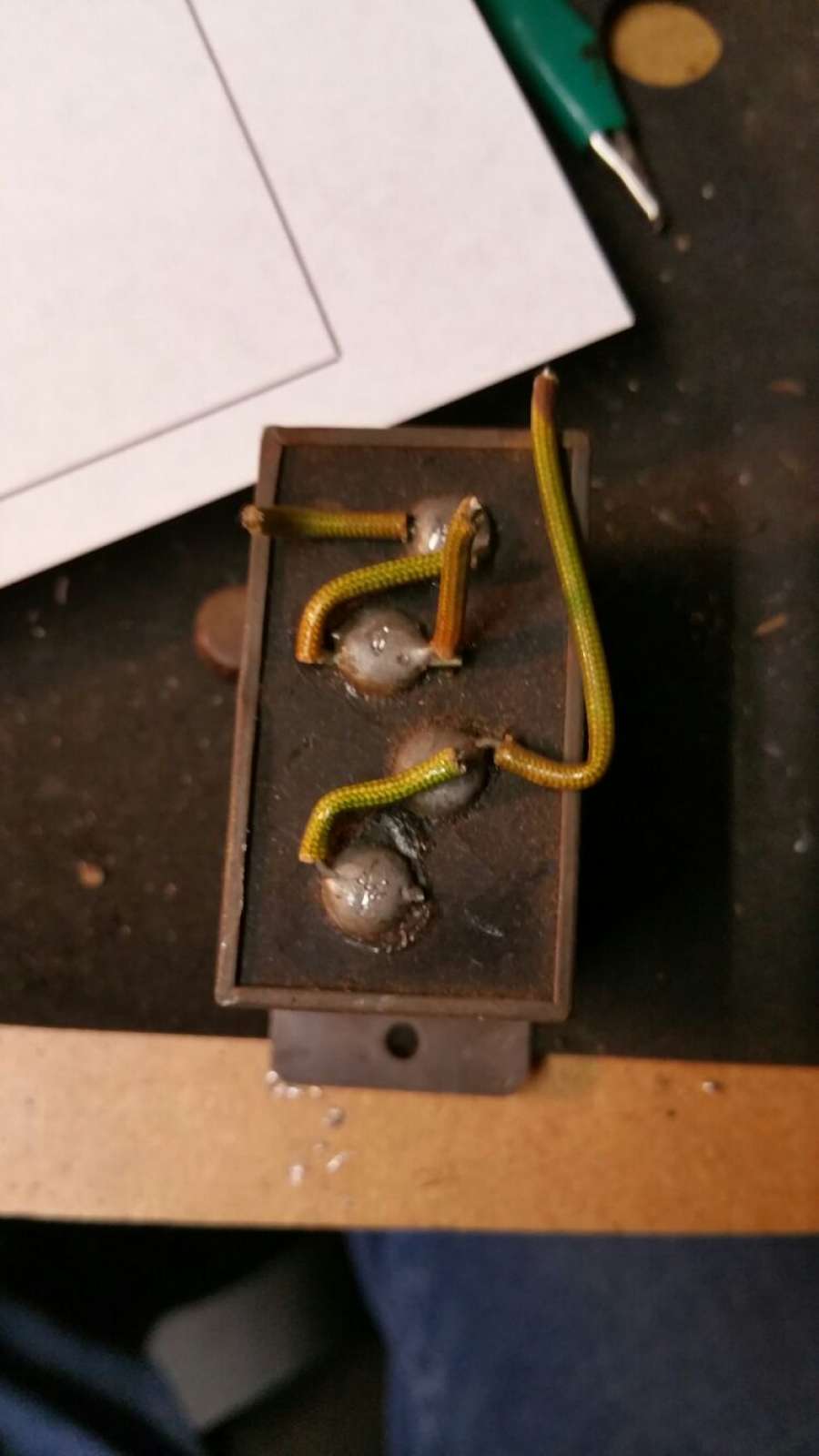

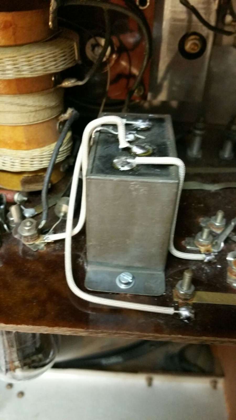

Hallo Cees ,
Wat voor werk is er nog te doen denk je ?
Ik wil deze radio zo origineel houden en zo min mogelijk verprutsen .
De vorige eigenaar of eigenaren hebben er flink in lopen solderen en allerlei draden in getrokken dit heb ik gelukkig eerst allemaal eruit kunnen halen en alles op een originele wijze terug gemonteerd .
Verder is de LF trafo in orde maar die witte kous moet ik tzt nog eens veranderen als ik mij eraan ga iriteren .
Kijk dat witte rubber slang/kousis niet mooi maar is wel echte kwaliteit helaas niet de kleur van vroeger maar ja dat komt tzt wel en 1 van de zilverdraden moet ik nog inkorten die bult moet er ff af en straks gemonteerd worden.

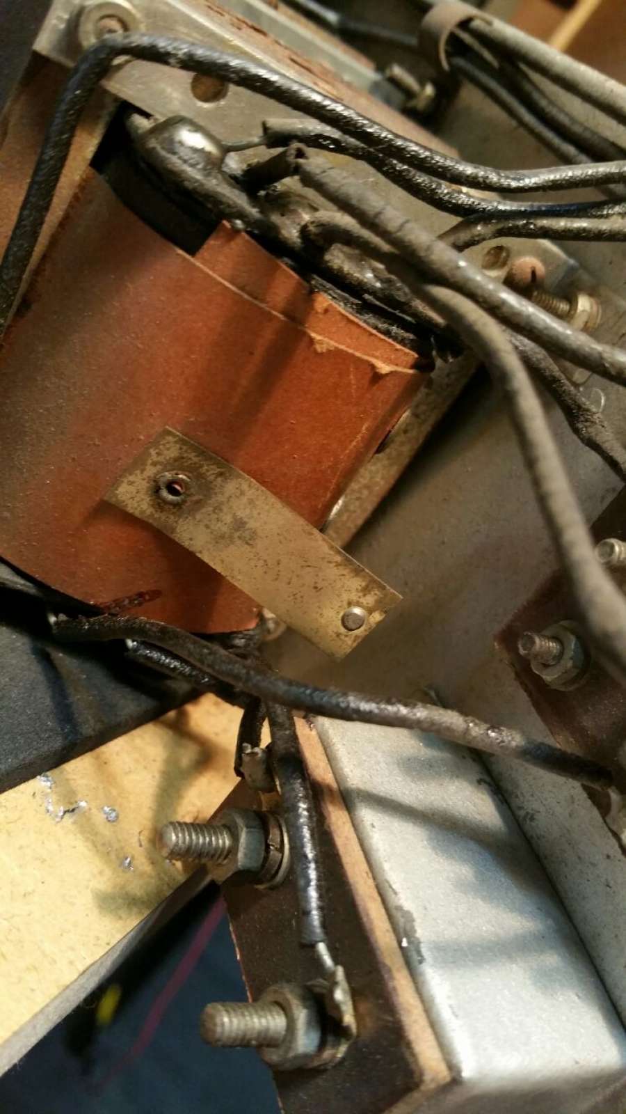

Goedenmorgen ,
Ik ben nog steeds met de KY107 bezig en het geluid is en blijft heel zacht , gloednieuwe E452T , C443 , E442 , 506 erin en nog steeds geen fatsoenlijk geluid eruit te krijgen .
Als ik de antenne aan de top v d E452T druk gaat de radio wel iets harder spelen !
Ik heb vanmorgen de trafo aan 1 kant losgemaakt en het karton tussen de platen uitgetrokken en wat verbaast mij dat koperen lipje zit nergens aan verbonden !!! het is een loos plaatje !!
Nu is mijn vraag ik meet op de buisvoeten een max stroom van ( min aan het chassis) 192 volt meet ik op 2 pennen met de variac precies op 220 volt zonder buis erin ! als ik de buis erin druk houd ik 80 a 90 over op de twee andere pootjes .... oke ff andere buis erin en de stroom blijft hetzelfde ..
Wat ik wel op een paar fotos op het NET heb gezien is dat het plaatje op de trafo overal los ligt
Kan iemand mij vertellen wat de juiste spanningen moeten zijn die uit de trafo moeten komen ikkan het nergens terug vinden of ik kijk er echt overheen ..
