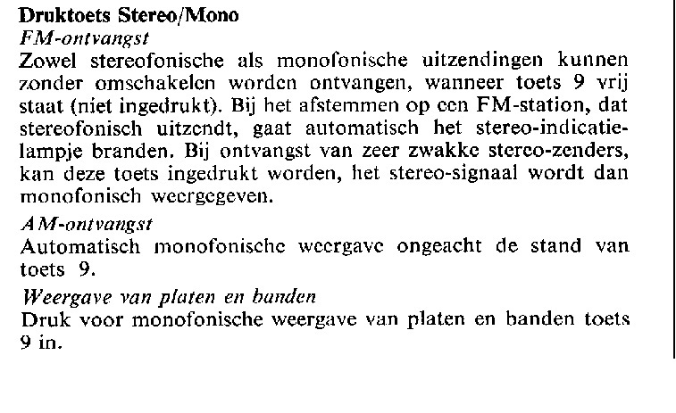

Met het stereoindicatie lampje net zo . AHUM???? Ja.....als je alleen stereo uitzenders hoort op de interne antenne ....hoe kan je dan de uitzondering op de regel zien. Vandaar dat ik me gek zar te ladderen op ."En nu zal het lampje ook eens uit moeten , ALS dit de indicator is "...Ik had eerder gelezen......... ( O jongens ik moet nou echt eens de bronnen gaan noteren voor hier ....leermoment)..., dat rechter lamp grof afstemmen was en linker lamp fijn afstemmen ....ja dán verwacht je nog een apart stereo lampje dat zich bekend maakt met aan en uit ....rood of uit .

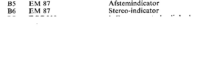

Er zitten twee EM87 buizen in waarvan buis 6 de stereo indicator is.
Mooi toestel de B8X52A heb je er de bijbehorende luidsprekers bij?

Alle 2 Philipsen ( de eigenlijke topic de 43A en deze 52 A zijn FM stereo. vind het wel raar dat de 52 geen stereo indicatie lampje heeft. Volgens de gebruiksaanwijzing die op het net inziebaar is ,heeft hij die wel degelijk!!! Maar verwijst niet naar een cijfer of letter op de tekening van het frontaanzicht. Misschien gaat het plekje waar FM staat op de schaal wel licht geven bij stereo en is dat nu stuk. Ach ja ....ik vind dit typisch Philips. Er zijn meer in MIJN ogen irritante design ongerijmdheden die ik later zal benoemen. Had Philips aparatuur zowiezo al 25 jaar in de ban gedaan vanwege irritatie met inkonsequent ervaren (erváren) vormgeving en zo.
