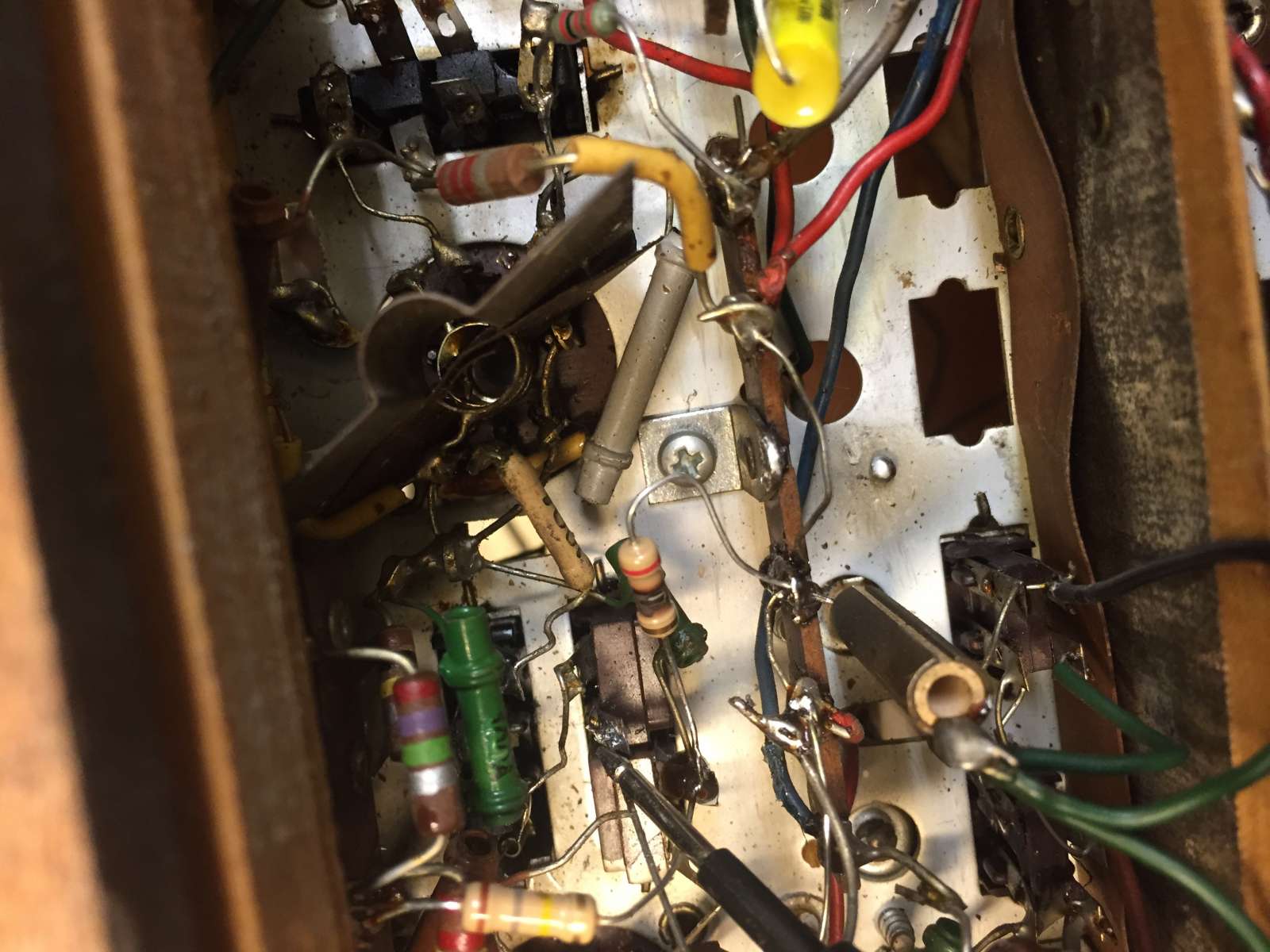

12 jun 2015 07:14 #52942
door Erwin goossens
Beantwoord door Erwin goossens in topic Philips BX 640A met uitgefikte R16
Toch een vreemd probleem dit...zou ze om goed te zijn moette kunnen vervangen door de zelfde. Ceramische om deze condensatoren uit te sluiten C40en 41 dan...) maar ik heb een gevoel dat de fout in een van de trafos zit daar..
12 jun 2015 01:37 #52940
Beantwoord door PE9ZZ in topic Philips BX 640A met uitgefikte R16
Die dingen zijn niet stuk. Niet consistent met je klacht. Als je graag een oscillator wilt hebben kun je ze vervangen door exemplaren van Jeukbox, maar ik denk niet dat je daarop zit te wachten. Ze zijn nogal kritisch. Er is een reden dat ze van waarde verschillen.
12 jun 2015 01:14 #52939
Beantwoord door Cees in topic Philips BX 640A met uitgefikte R16
Die gele dingen in het MF, in plaats van cer, lijkt mij niet zo'n goed idee.
Misschien werkt het wel, maar hoe goed?
Cer C's hebben heel andere eigenschappen als polyester C's.

11 jun 2015 21:34 - 11 jun 2015 21:36 #52928
door Erwin goossens
Hey. Deze staat er idd niet in maar is 2k2 2.2,kilo zat ook aan de spoeltjes te denken want als ik S32-33 doorverbind komt de FM luid erdoor alleen beweecht het oog dan niet mee..die C40-41 6k8 en 4k7 hoe test je deze? En mogen die keramische dingen ook door de standard gele van jukebox worden vervangen? Ik bedoel dan punt 2 van S33 met punt 1 van S32

11 jun 2015 21:13 #52926
Uitgefikte R16 is niet echt een probleempje... Wat is eigenlijk de waarde van die weerstand? Staat niet in de doc. Verder, als die EBF80 bloost (knap!) trekt-ie veel teveel stroom. Misschien maken pin 1 en 2 met elkaar kortsluiting? Andere EBF80 proberen? Enne, als je nu nul volt meet zijn je IF trafootjes stuk. Doorpiepen dus.
