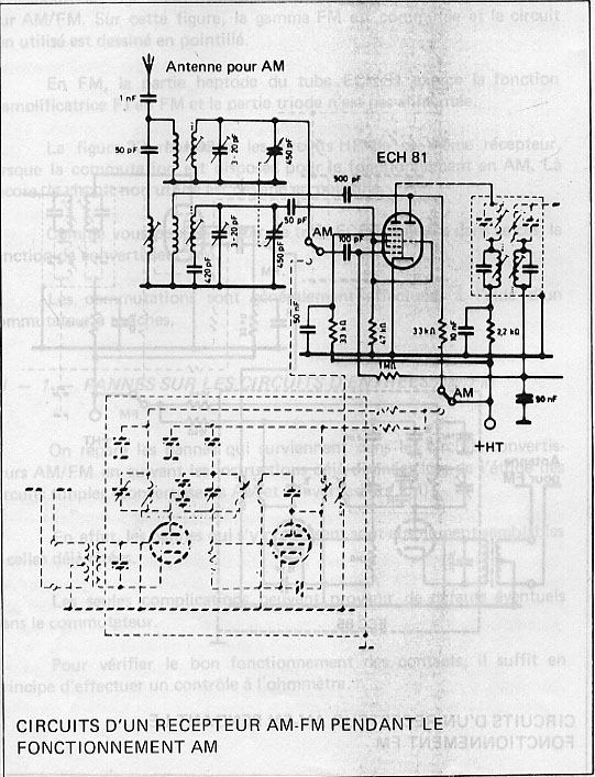

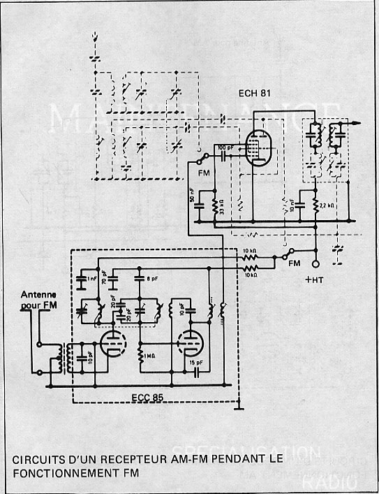

Hallo Jan, Thijs en allen,
Ik heb het nog goed nagekeken. Zoals Jan schrijft, met gewoon te vervangen leert men niets!.
De ECH81 werkt met de triode als oscillator en de hexode als mengbuis op AM. Het zou dus kunnen dat het wel werkt op FM en niet op AM.
De ECH81 werkt met de Hexode als versterker op FM en de triode is dan uitgeschakeld; Hier heb ik twee mooie schema's gevonden die dat klaar uitleggen; Op het schema van de radio is moeilijk te volgen hoe dat de schakelaars werken.Omdat de spanningen niet kloppen ga ik dan één voor één de weerstanden en capaciteiten vervangen?
( wordt vervolgt )
albert
( wordt vervolgt )
albert
