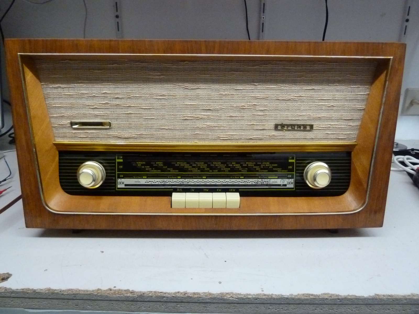

Ik heb deze radio een maand geleden gekregen hij zit er redelijk goed uit van binnen en ook de kast is niks mis mee.
Het vervelende is dat hij het eerste half uur als die aanstaat elke keer wat zachter gaat spelen en na een paar seconden komt het normale niveau van geluidssterkte weer terug je ziet ook de afstemming wegzakken en weer terug komen hij doet dit op alle golfbereiken.
Na ongeveer 20 a 30 minuten blijft het volume normaal en speelt en ontvangt het toestel prima.

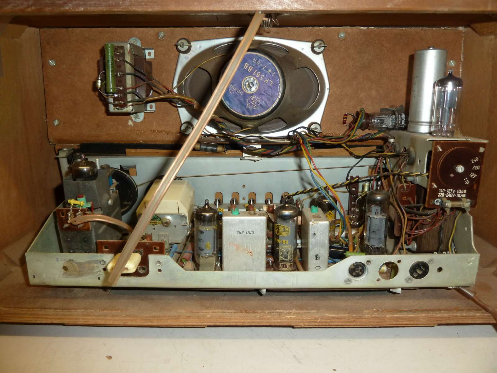

Ik heb de buizen al een keer verwisseld maar dat hielp niet.
Als de radio in volume wegzakt dan blijven de spanningen in het toestel constant.

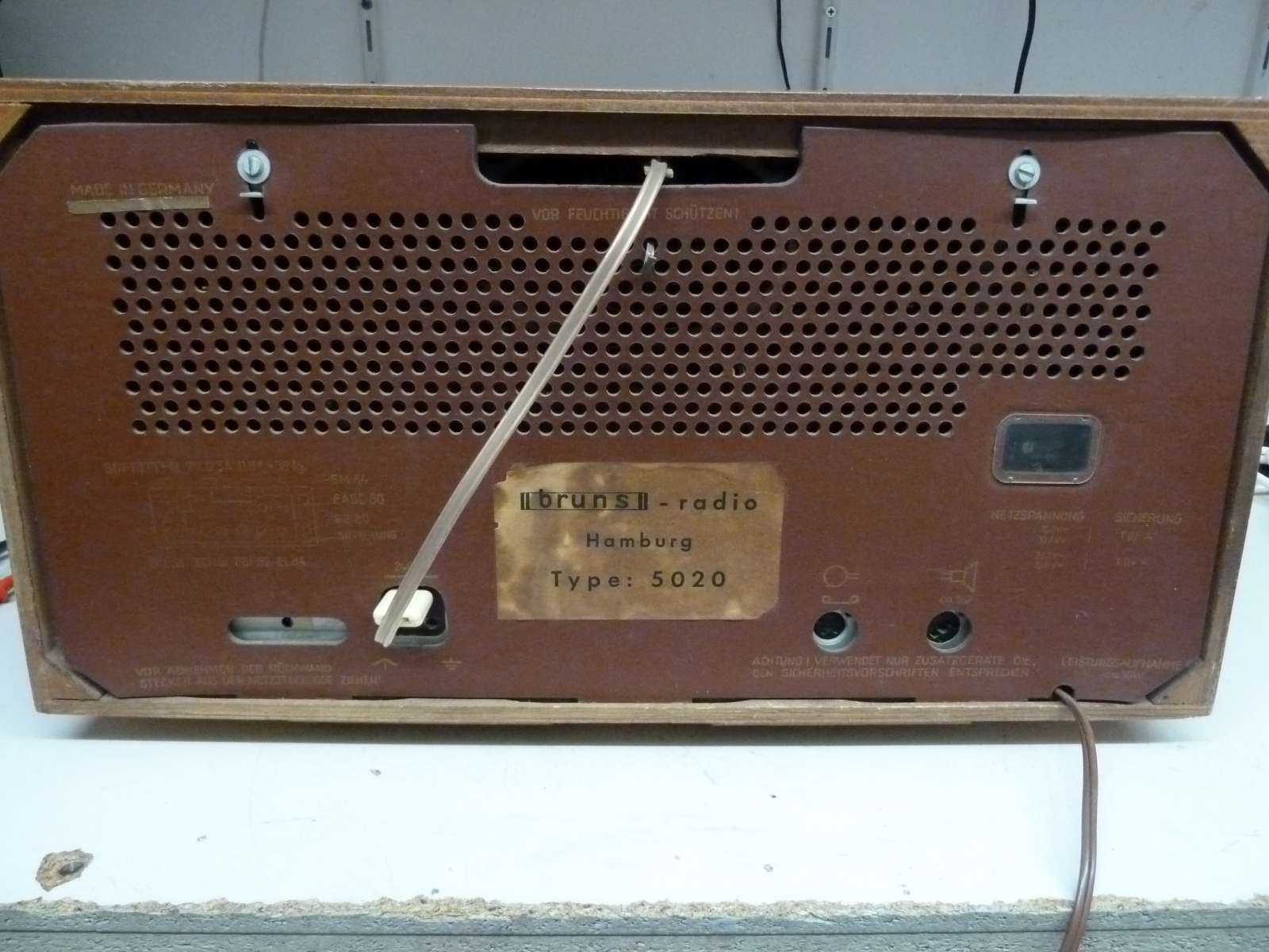

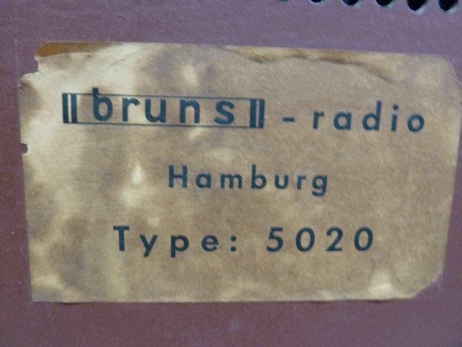

Ik kon geen schema vinden van de radio, maar na lang zoeken bleek het een Saalburg 5050 te zijn.
Misschien weet iemand hoe ik dit probleem moet oplossen.
