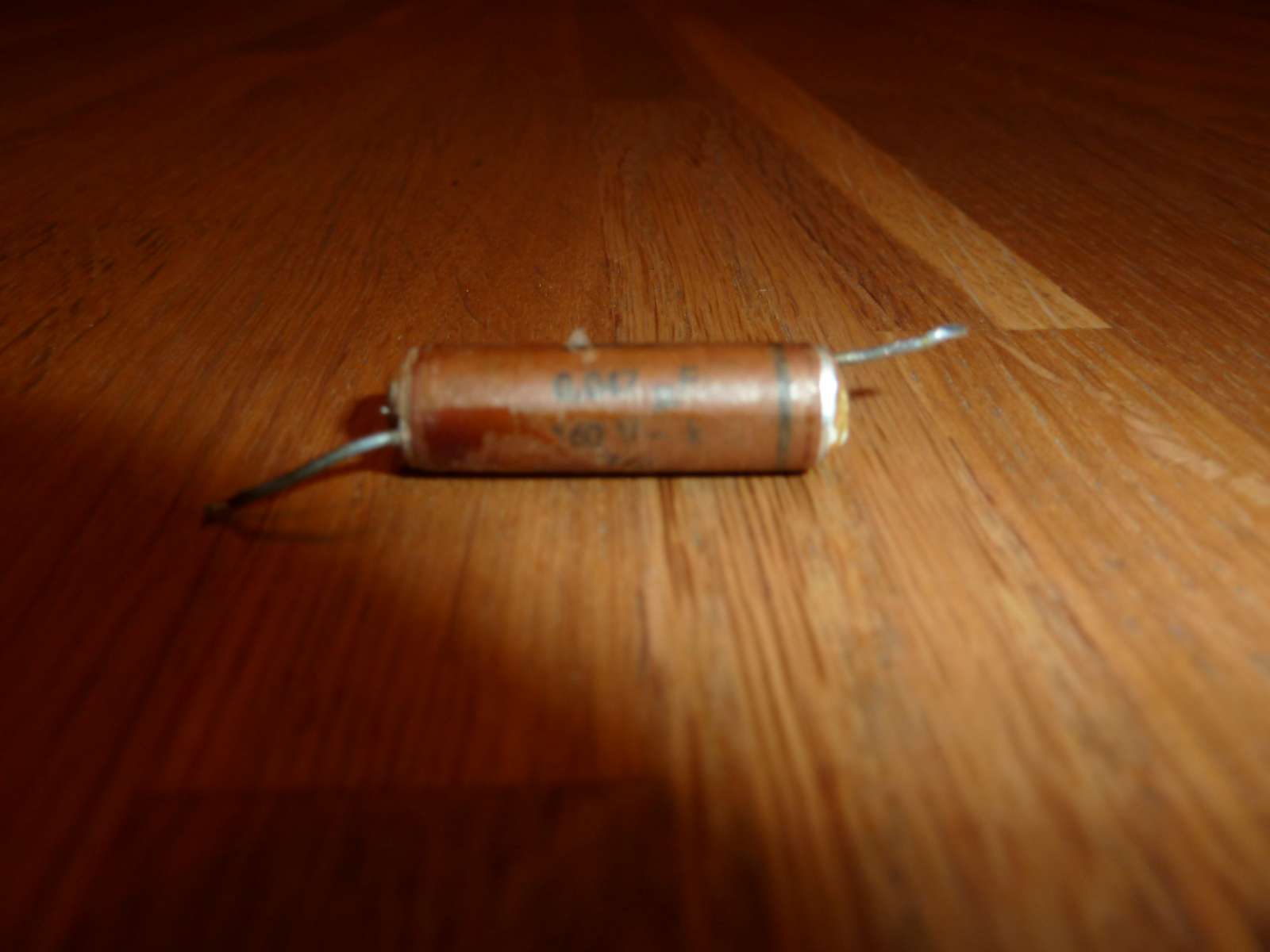

Dus het is een Saalburg van een vroege productie. De latere hebben betere c's.
Die hadden deze soort c's die erg gauw lek of verlopen zijn. Het is net als met de Ero's verstandig
om ze allemaal preventief te vervangen.
Doe het wel één voor één om montage fouten te voorkomen en te voorkomen dat je niet meer
kunt na gaan waar je in de fout bent gegaan.
Succes, Cees.

08 mei 2015 22:36 #52299
door Henk Broeks
Beantwoord door Henk Broeks in topic Lastig probleem Bruns radio
Hij speelt weer als een tierelier het was inderdaad C38 die had 47nF moeten zijn maar was na al die jaren verlopen naar bijna 100nF. Dus Tjerk had het bij het rechte eind.
Iedereen bedankt voor het meedenken en ik meld mij zeker nog wel een keer want ik heb er nog wel een paar staan die ik nog wil opknappen.
Gr. Henk
Gr. Henk
