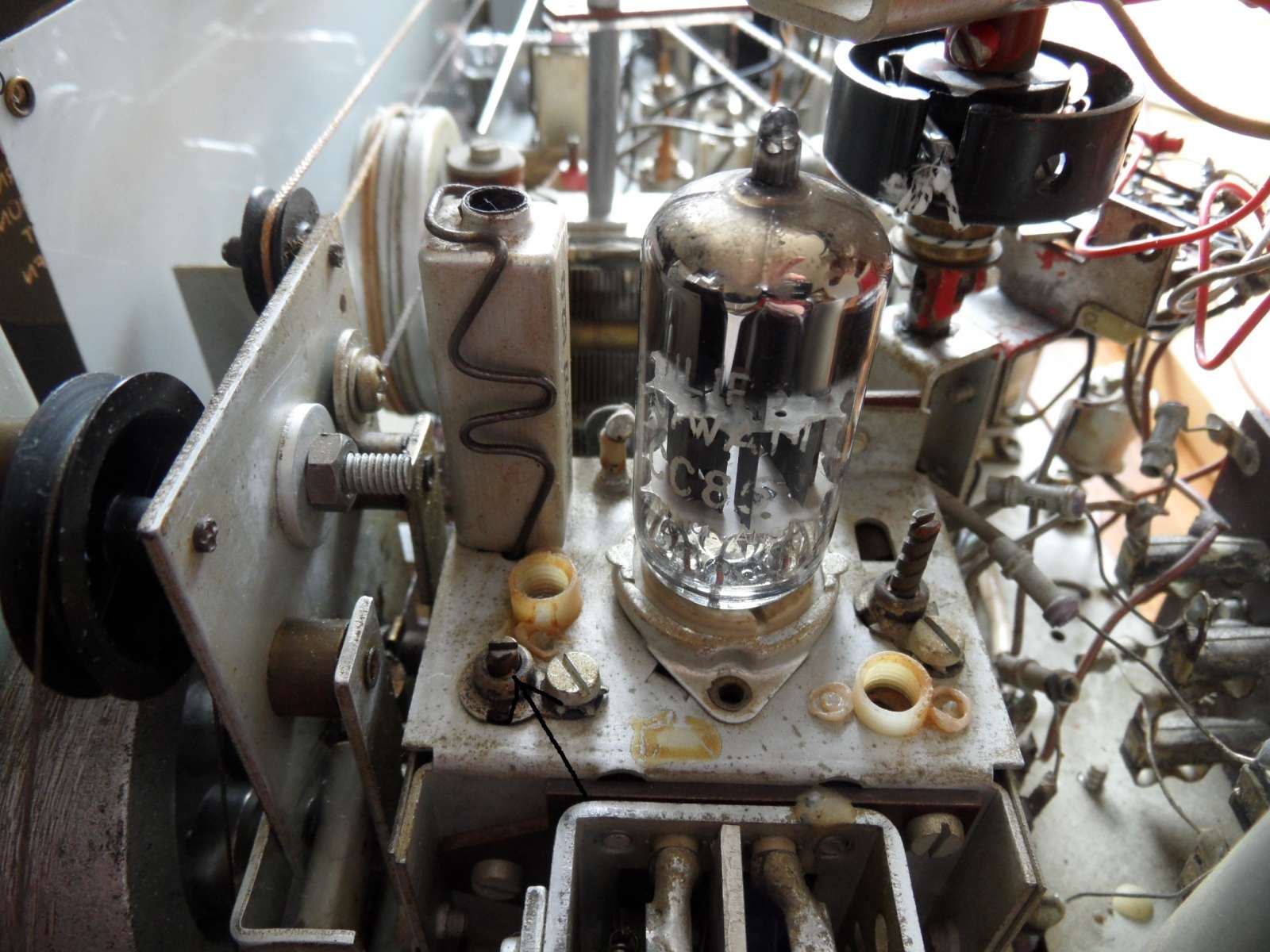

Bert,
Heb de zenders zo ver ik het kan nagaan op de goeie plek zitten,en
heb met een druppel lijm de boel geborgd.
Maar de FM blijft om de haverklap wegvallen,en hoef de trimmer maar
met de vinger aan te raken en hij is er weer.Heb ook al een paar
goede Ecc85 geprobeerd maar hij blijft wegvallen.Begrijp er geen
hout van.
hout van.

Huub,
Gezien de temperatuur die de ECC85 produceert weet ik niet of het verstandig is om kaars vet te gebruiken.

Ja dat kan wel met lijm
Maar zit dan voor altijd vast
meestal moet je de kern nog wat verdraaien
Met kaars vet even de Fuin er op
en je stelt het in
succes verders
en je stelt het in
succes verders

Henk,
Dat had ik er al uit begrepen.
Je oplossing lijkt mij ook te kunnen.

Bert,Het is de trimmer (zie zwarte pijl).Messing staafje met groffe draad.
Ik zal eens proberen met een lijmpistool een druppel opleggen,dat zou toch
ook moeten kunnen.
gr Henk
ook moeten kunnen.
gr Henk

Henk,
Als je de zenders weer op de goede plek hebt zou je de trimmer ook met nagellak kunnen borgen.
Zegellak kan ook, maar dat hebben de meeste niet voor handen.
