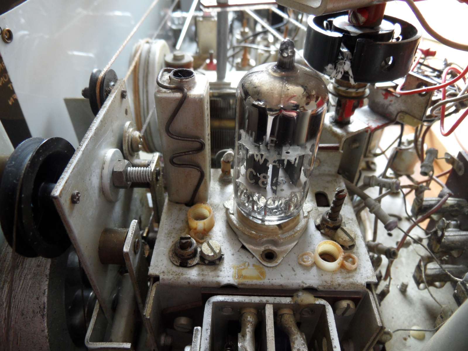

Beantwoord door Huub in topic FM-tuner stuk?
Drupel Rijwiel band seluition .?
of een drupel kaars vet dat werd
voeger ook wel gedaan,
Zoo borgen dat het altijd weer los te krijgen is
bvb kaars vet dus even met een los kaasrje brandent
Maar pas op voor brand in de omgevings buurt

28 mrt 2015 13:07 #51633
door Henk Klavers
FM-tuner stuk? werd gestart door Henk Klavers
Beste forumleden,
Ben op dit moment weer ff bezig met een B8X waarvan waarschijnlijk
de FM-tuner stuk is.
Er is in het verleden aan een van de trimmers gerommeld,de linkse
op de foto.De trimmers met de groffe draad.Kan wel heel veel zenders
ontvangen,maar zitten bijna allemaal op de verkeerde plek.Alleen
classic-FM op 99.4,radio6 op 98.7 en radio oost op 95.9 zitten op de goede
plek.Maar de zenders vallen om de haverklap weg.Als ik deze trimmer
aanraak verstemdt de boel ook.De trimmer kan ik ook met een lichte
vingerdruk naar beneden drukken.Lijkt me dat deze trimmer is lamgedraaid.
Is dat nog te herstellen (lijmen oid)?Wie heeft er een tip?
Ik hoor het wel.
gr Henk
