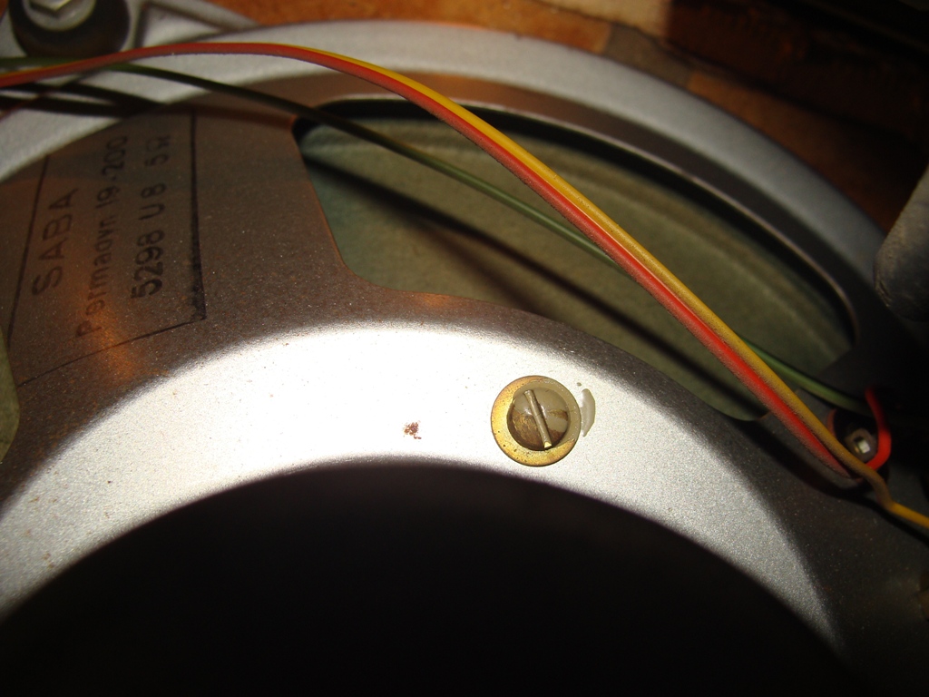

Hiermee stel je de centreer ring(spider) af die bij de.meeste andere speakers vast verlijmd is met het frame.
Bij deze units zit de spider gelijmd op een ring die met de genoemde schroefjes weer op het Ls frame vast zit.
De gaatjes in het frame zijn daarom ook net iets groter dan noodzakelijk.
Zodoende kun je deze een beetje nastellen.
Met de magneet heeft het dus niets te maken.

23 feb 2015 14:36 #50895
Beantwoord door Bert Kn in topic Saba Schwarzwald-Automatic 6-3D
Willem,
Als je tegen de achterkant van de LS aankijkt zitten er onder een hoek van 180 graden twee schroefjes zij zieafbeelding van een van die twee schroefjes.
Het zijn stel schroefjes, de magneet behuizing blijft vastzitten.
Hoe de afstelling technisch werkt kon ik niet zien, wellicht dat Frank daar wat over kan zeggen.
Met een bromtoon op de speaker heb ik middels deze schroefjes de speaker afgesteld.
Het Duitse radio virus is nog niet echt toegeslagen, of toch een dikke Grundig lijkt me ook wel wat yes

23 feb 2015 13:17 - 23 feb 2015 13:18 #50894
door Willem Roseboom
Beantwoord door Willem Roseboom in topic Saba Schwarzwald-Automatic 6-3D
Dat is een goede tip, heb ik nooit geweten.
Heeft iemand misschien een foto waar die schroefjes zitten? Zijn het echt stelschroefje of schroef je hiermee de magneet los waardoor deze gecentreerd kan worden?
Groeten Willem

23 feb 2015 01:33 #50889
Frank,
De gouden oplossing.
De linker speaker laat zich weer van zijn beste kant horen :thumbsup:
Er zitten twee stelschroefjes op de speaker.
Daarmee kan voorzichtig het kleine rammeltje weggenomen worden.
Frank,
