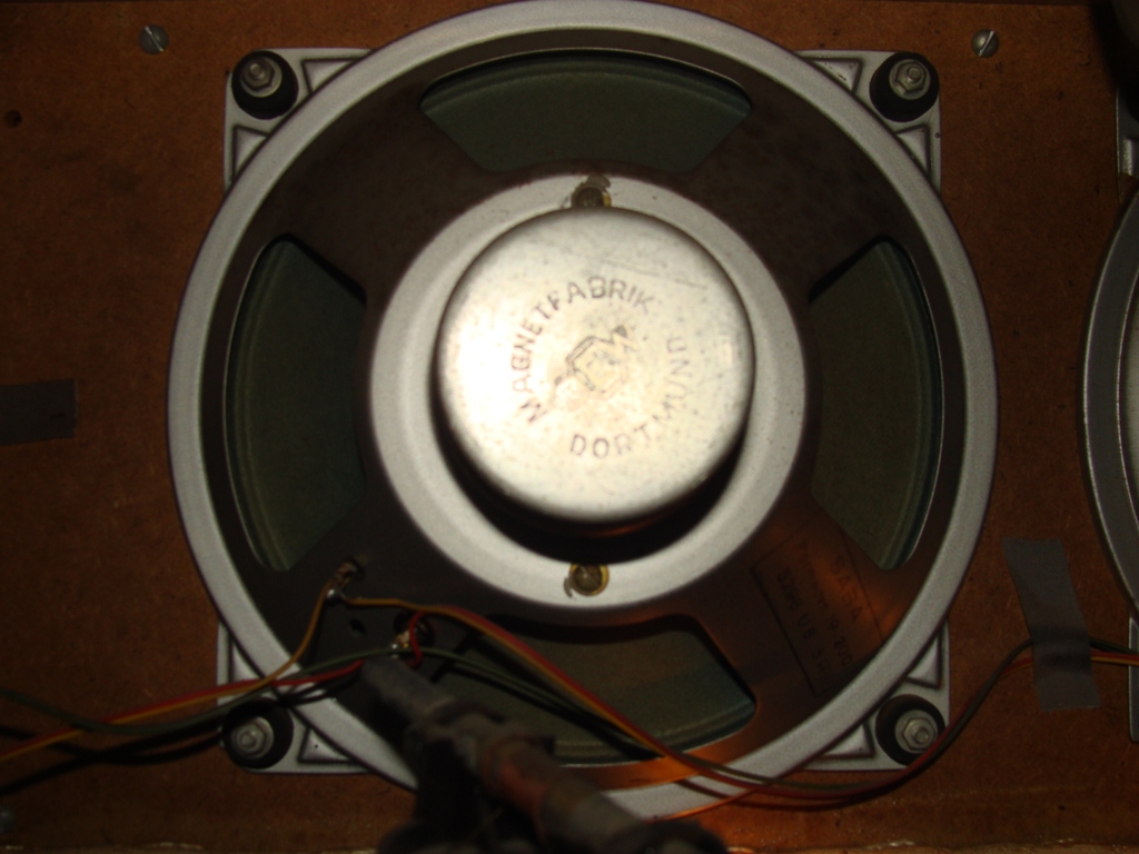

Hoi Frank,
Ik had de schroefjes gezien en had het vermoeden wat je aangeeft, stelschroefjes.
Bedankt voor de tip, we gaan ermee aan de slag.

Hoi Bert,
Er zitten twee stelschroefjes op de speaker.
Daarmee kan voorzichtig het kleine rammeltje weggenomen worden.
Her beste test je cat met een kleine bromtoon.

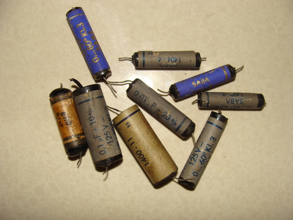

Gisteravond begonnen met de revisie.
Op twee condensatoren na, een afgeschermde van 0,022 mF en een waar ik zonder het chassis te verwijderen niet bij kan zijn ze vervangen.
De kritische weerstanden zaten in tegenstelling tot de meeste Philips radio's nog op de goede waarde.

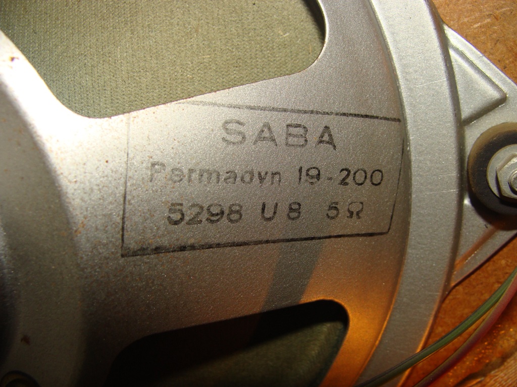

Omdat het al in de late uurtjes was heb ik hem geprobeerd en viel me op dat de linkse speaker in het front op fluisterstand een licht resonerend bijgeluidje heeft.
Inmiddels staat de radio een uurtje of vijf met de volume regelaar op lage achtergrond stand te spelen, bij deze stand en hoger volume is er geen resonerend bij geluidje.
Omdat het me niet lekker zit ga ik de luidspreker nog nader bekijken.
Als er iemand is die hem over heeft houd ik me aanbevolen.
