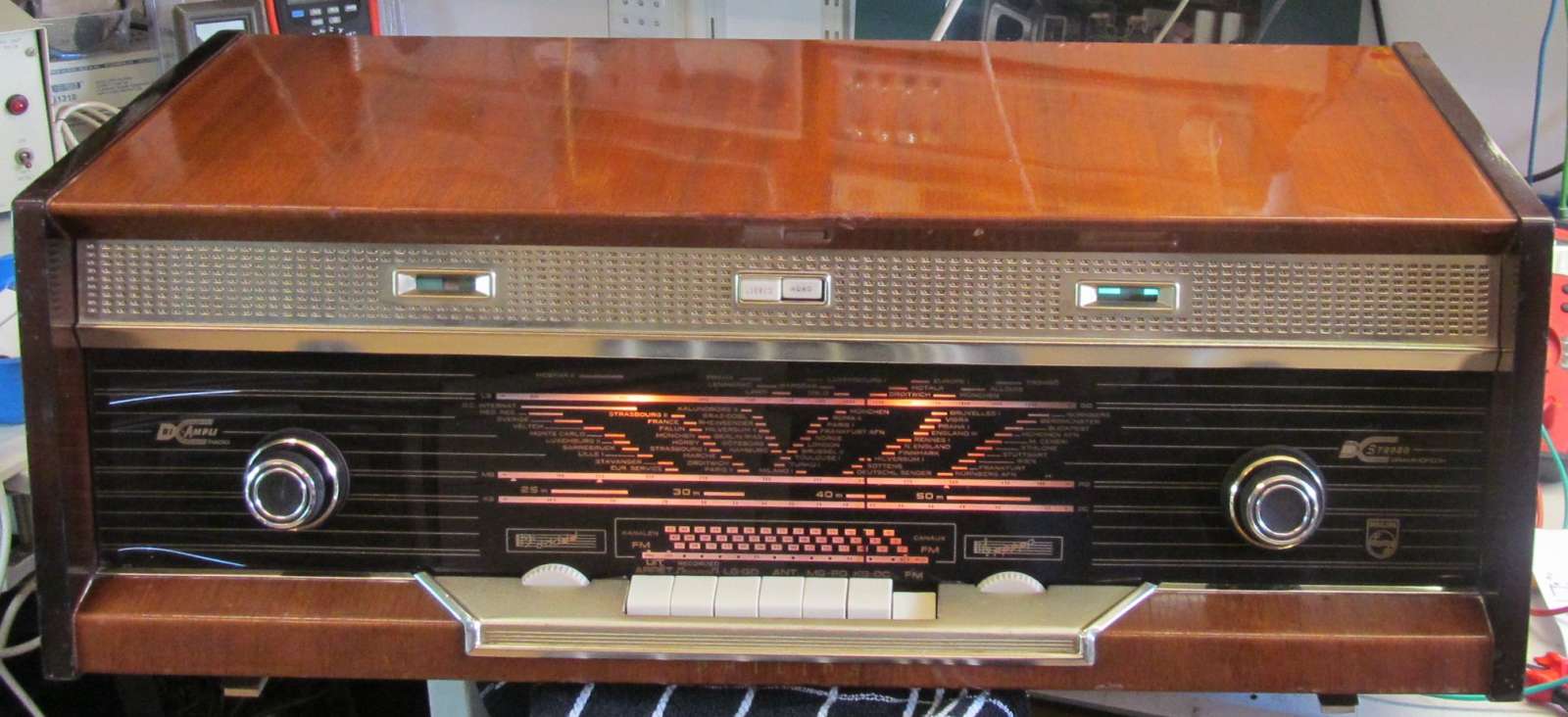

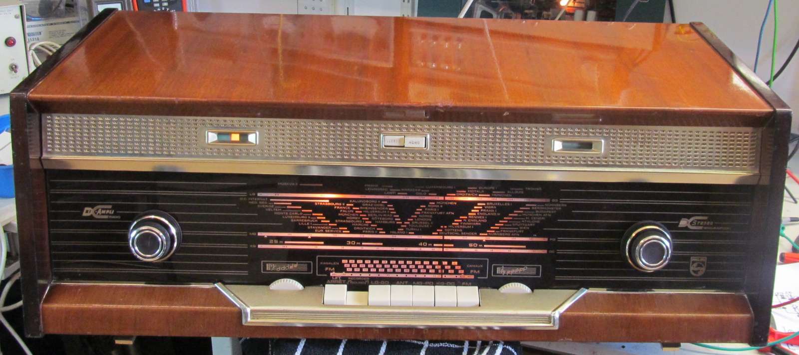

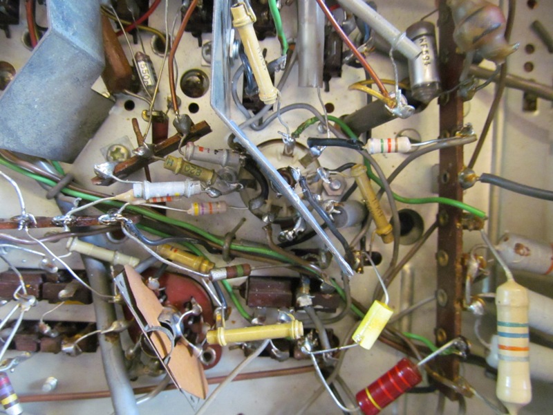

De open buisvoet operatie is afgerond. het was nog een heel gehannes om het tussenschot op zijn plek te krijgen.
Staat nu weer zonder gekraak en andere vervelende bijgeluiden te spelen. Nog even uitgeprobeert met mijn eigenbouw externe luidsprekers met gescheiden luidsprekers voor hoog en laag, en je dendert de werkplaats uit. De radio leent zich dus uitstekend om wat grote boxen er op aan te sluiten.
Vervangen buisvoet ECH81
PU stand met stereo
Radiostand FM op ingebouwde antenne
PU stand met stereo
