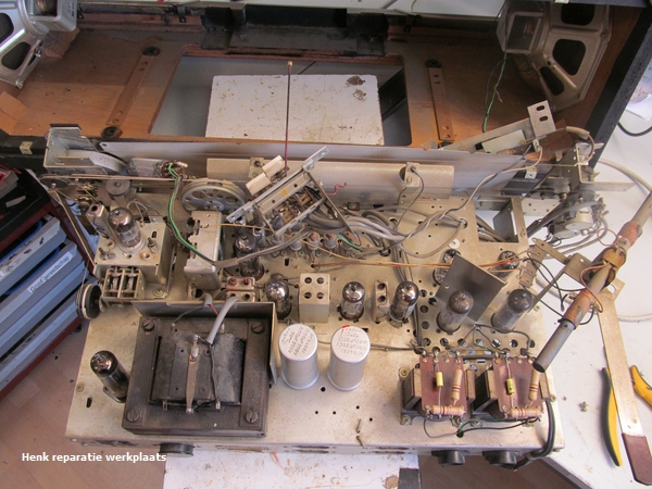

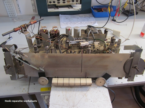

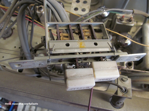

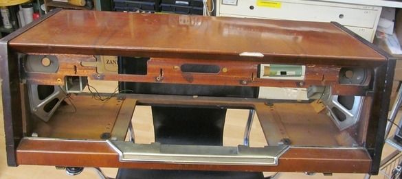

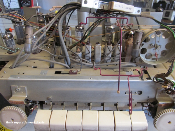

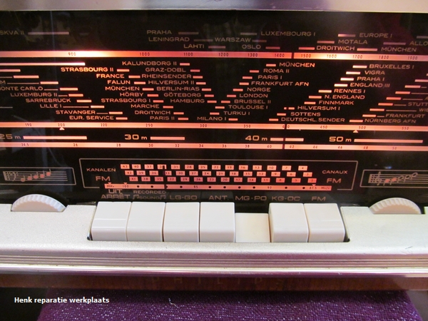

Radio speelde niet meer. Een reparatie en revisie was nodig. De radio was duidelijk een beetje aan een revisie toe, slechte ECC83, EABC80, EM87 en de eindbuizen waren ook niet best mee buizen. De radio gereviseerd, schoongemaakt en van een andere kast voorzien. De voorzijde even geheel gedemonteerd en alle schoongemaakt en gesmeerd. De afstemming loopt nu weer soepel.
Volgens mij, de breedste Bi-Ampli - stereo in plano uitvoering. Philips heeft voor een afwijkende schakeling gekozen met de toonregeling en het Bi-Ampli systeem, waardoor het vreemde effect van ander Bi-Amplie niet optreed, nml hoog rechts en laag links. Door de kleine speaker aan de voorzijde klinkt deze radio stukken beter.
