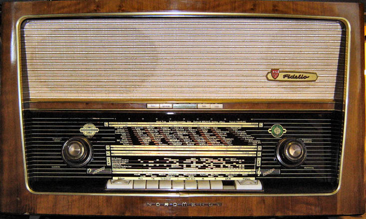

06 okt 2014 19:46 #47024
Beantwoord door hkruis in topic radio nordmend
NU, nogmaals lezend, zou het ook een andere kunnen zijn, het type leidde ik af van jou foto, maar hoeft hem dus niet te zijn.
06 okt 2014 19:42 - 06 okt 2014 19:43 #47023
Dank je Ben. Ik ga je foto pikken. :lol: Moet haast wel dezelfde zijn, is de enige die ik gevonden heb met die rode speaker erin. Ik dacht eerst dat die er niet in hoorde.

06 okt 2014 19:19 - 06 okt 2014 19:21 #47021
door Ben
Beantwoord door Ben in topic radio nordmend
Dag Henk, deze radio staat ook op mijn homepage dubbelklik en je kunt er in kijken. Hierbij een plaatje van de voorzijde. Echter de topic starter heeft nog niet gereageerd
en weten we niet of dit dezelfde radio wel is zoals hij dat omschrijft. Groet Ben.

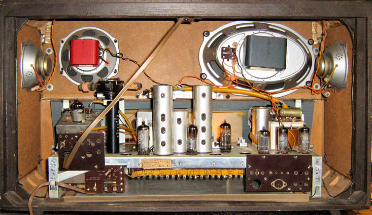

06 okt 2014 17:12 - 06 okt 2014 17:17 #47017
Laatst bewerkt 06 okt 2014 17:17 door hkruis.

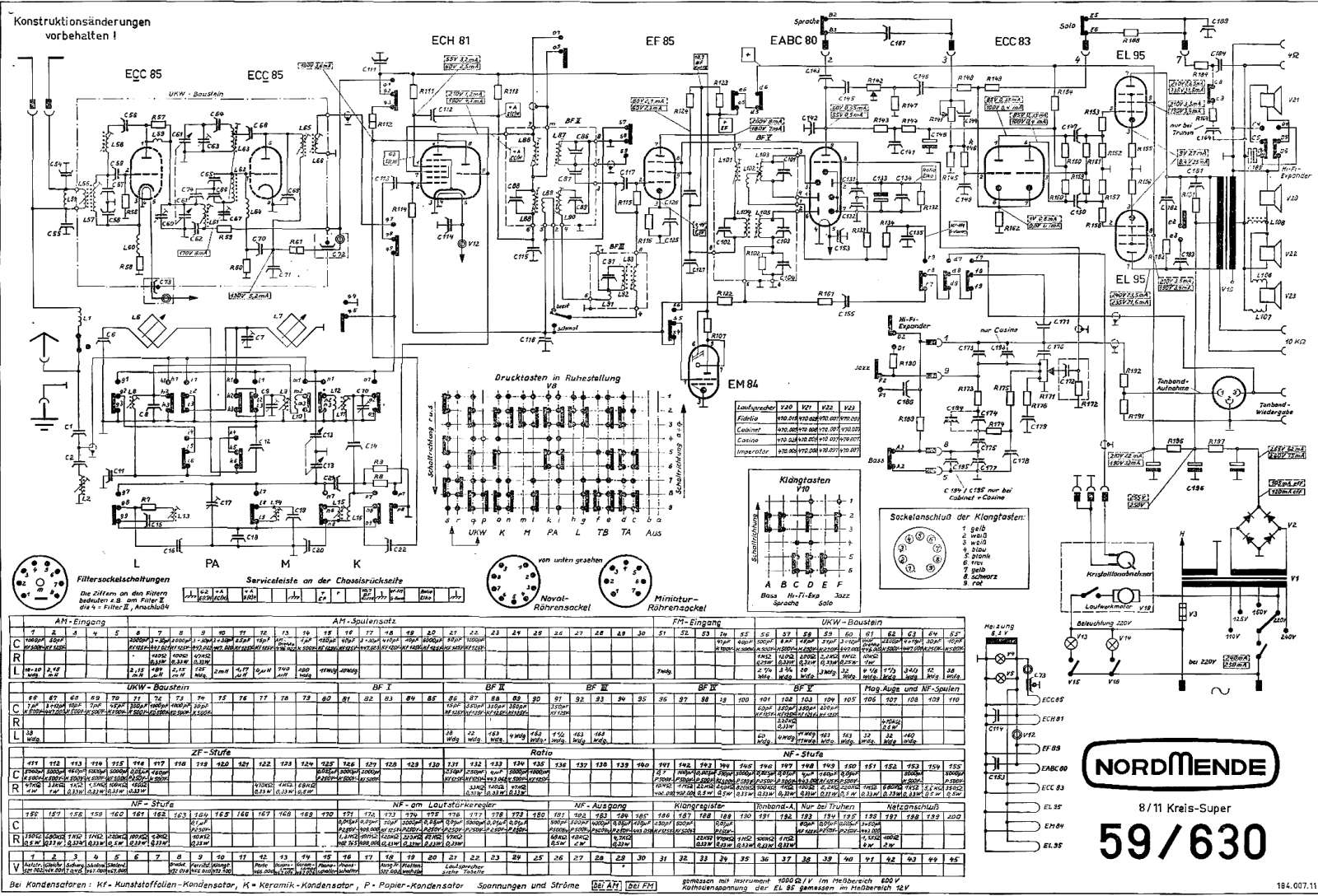

06 okt 2014 17:07 #47016
Nordmende heeft een hele reeks Fideio's uitgebracht en de getoonde is de Fidelio 59/3D mey een buizenbezetting van; ECC85, ECH81, EF85, EABC80, EM81, ECC83 en 2xEL95. Deze komt nog niet voor in de NVHR schematheek. Een foto van de voorzijde zou dan ook zeer welkom zijn. En vaak zit in deze radio een blad met het schema, daar zou ik graag een scan of kopie van krijgen.
Henk
