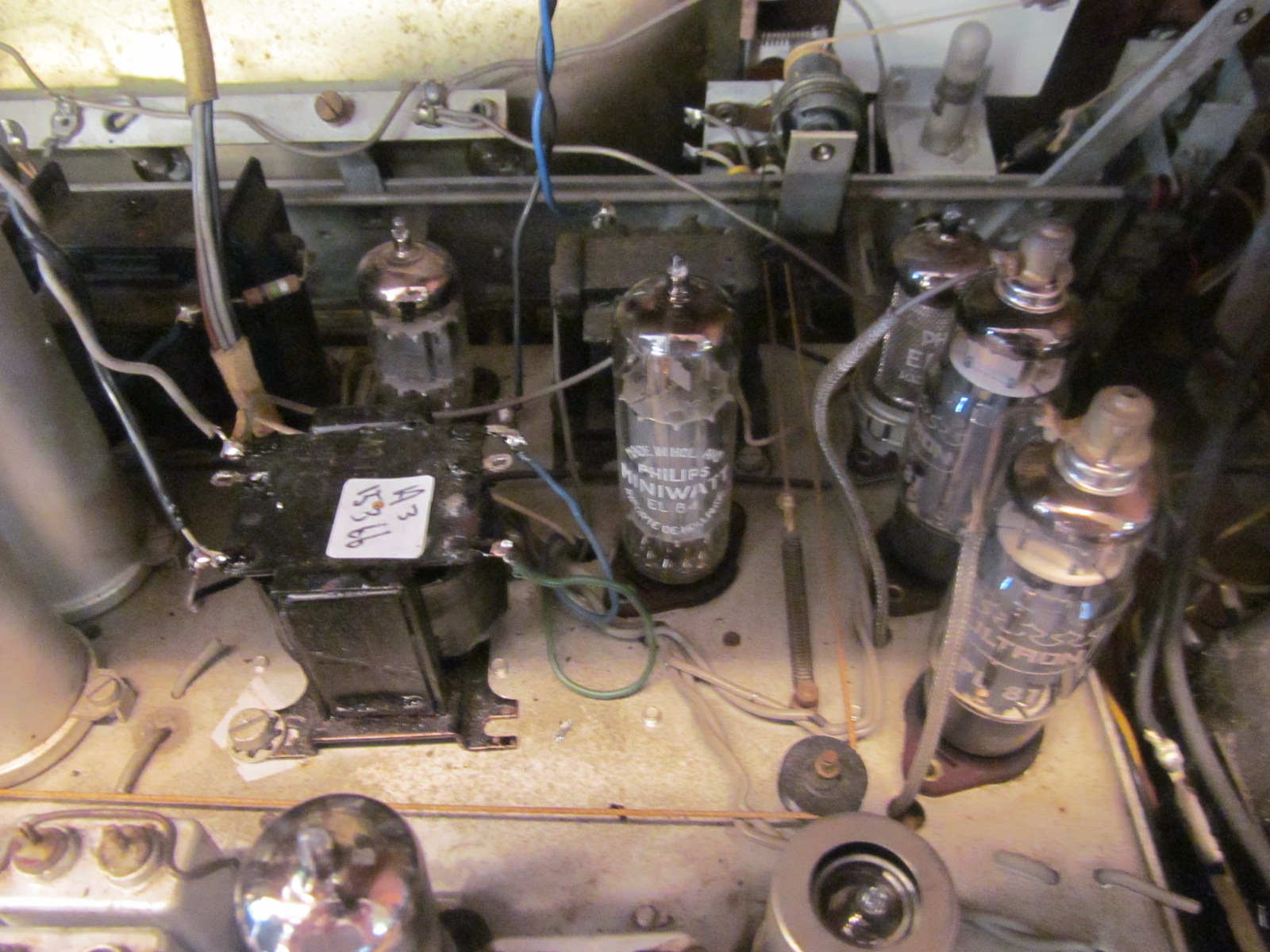

Bij oude Philips toestellen is (zijn) de smoorspoel(en) ook geïsoleerd opgesteld maar via een weerstand geaard.
De fout komt ook nog wel eens voor bij Jukebox versterkers. Heb daar toen inderdaad het verschijnsel dat Nico aangaf geconstateerd.
Is dan het opsluiten in een bus niet zo verstandig?

@ Tjerk:
Net zoals Ben opmerkte
Klein rood stickertje als geheugensteuntje op de trafo doet wonderen
PS pas op voor de hond
Nico
Nico
22 jul 2014 16:24 #45151
door Ben
Beantwoord door Ben in topic BX998A - hoge tonen trafo
Denk dat Ouwe Schipper wel gelijk heeft met het geïsoleerd opstellen alleen de kern hoeft niet aan de + dat gaat vanzelf wel. Verstandig is misschien om er een 'pas op' sticker op te plakken. Groet, Ben

Oh, da's briljant. Natuurlijk vergeet je dat die kern aan de plus hangt. *kzzzert*Ouwe Schipper schreef : Remedie: kapotte trafo vervangen, als je een echte originele te pakken hebt stel je die geïsoleerd op en zet de kern óók op +
